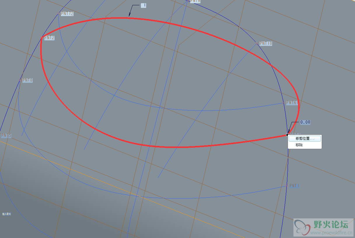

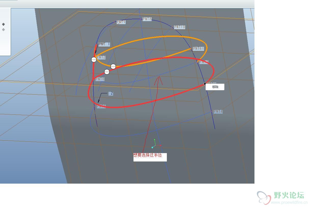

我在做 边界混合时,选择封闭的环形链时,想选择左半边链,可是每次都会变成右边。
我的操作是“消除”白圆点,找到控制点,然后“修剪位置”到第2方向的控制线。但是每次都只留右边的,如何把它变成左边的链?

 楼主| 发表于 2019-8-29 17:12 | 显示全部楼层
不太明白您说的意思,右键如何切换选择点,因为消除后,起点和终点在一起,没办法选择到。用“修剪位置”的方法只会留右边。
另外,控制线是要构建的链,不可以打断。

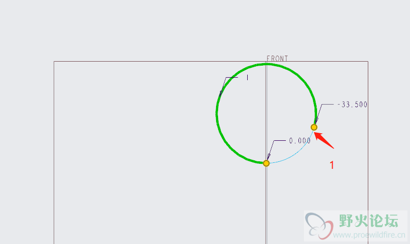

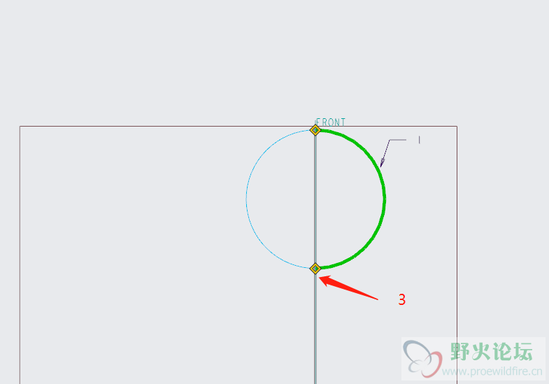

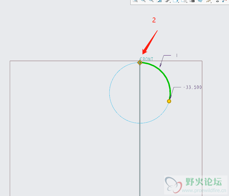

发表于 2019-8-29 17:17 | 显示全部楼层
消除白圆点,找到控制点,将控制点移到需要的两点间任意位置(见图1),再将另一端点修剪好(见图2),最后一步将第一步移动的端点修剪好(见图3)。
 楼主| 发表于 2019-8-29 17:23 | 显示全部楼层
只能先手动拖开,然后再修剪到位置?有没有可能直接一步修剪到要的位置?

发表于 2019-8-30 08:00 | 显示全部楼层
要一步到位只有事先打断或者事先复制好曲线了
