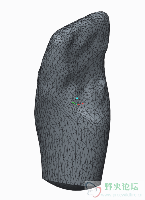

请问Creo有办法沿着曲面做出一个套在上面0.2mm的壳吗?还是用什么软体可以做到?另外上面的网格有办法用少数曲面就取代吗?

可以的,做个比这个大的模型,把这个模型放到里面,进行差集,然后抽壳就可以了

嗨,台湾仔,这个是3DMAX堆出来的吧?外面包壳只能慢慢盖3D吧,这个曲面可以设置的。

我试了下,你这个根本不是区面!!!只是网格,可以用3dmax 打开,给网格加壳
