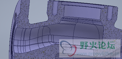

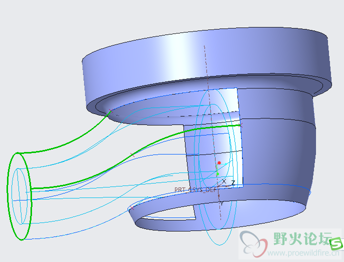

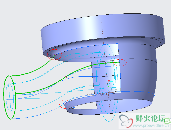

图1曲面要怎么做才能做成图2、图3这样平滑,做了两天,做不好。

 楼主| 发表于 2019-8-29 13:27 | 显示全部楼层
这个是图1
 楼主| 发表于 2019-8-29 13:28 | 显示全部楼层
这是图3

发表于 2019-8-29 16:08 | 显示全部楼层
曲线与曲面相交的位置要与曲面相切。
边界混合边缘要与相邻曲面设置相切。

发表于 2019-8-29 20:19 | 显示全部楼层
学习了,做曲线时要定制约关系。

发表于 2019-8-30 06:48 | 显示全部楼层
没做过,你可以先做进出口流道,再做阀体,然后切口子补面,做一半镜像,这样随便一切就是个四边面
