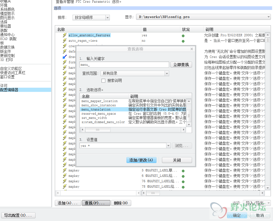

如题,我把设置里menu_translation 改成了both(如图一),启动Creo后在配置适编辑器里选项还是yes(如图二),有大神知道该怎么处理吗?

发表于 2019-8-29 21:09 | 显示全部楼层
双语菜单对那种以前老旧的瀑布菜单才有效,新版本里那种菜单很少了。

 楼主| 发表于 2019-8-30 08:10 | 显示全部楼层
谢谢,野火老大
