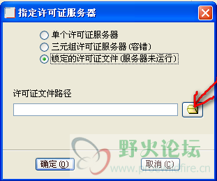

2008-12-28_131129.png 一按文件夹就退出,是什么原因?
322
557
发表于 2008-12-28 13:29 | 显示全部楼层
直接将路径加文件名输入到编辑框,不点文件夹按钮试试,不知行不行,估计是系统的问题,没有遇到过.

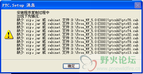

上面的问题解决了,又出现新问题: 2008-12-28_134626.png
看来论坛中下载的Proe_WF_5.0(C000)我是用不了.
发表于 2008-12-28 22:38 | 显示全部楼层
启动时提示no write access to或"没有写入权限"的原因和解决方法
http://www.proewildfire.cn/thread-945-1-1.html
3 楼的问题是你的安装文件不完整
发表于 2008-12-29 05:35 | 显示全部楼层
很明显安装文件有问题
请重新新下载安装文件

Proe_WF_5.0(C000)安装注意事项
新手总结,望大家多多指教,互相学习哈
一、安装源文件的路径不能包含中文,否则无法安装成功,如果路径包含中文将出现如下现象:
1、安装对话框的选择项变成英文(应为中文)。
2、选择浏览按钮时程序会自动退出安装。
3、举例说明路径的形式:如“E:\Proe_WF_5.0(C000)\Proe_WF_5.0(C000)\ProE_WF5_C000_Crack”。
二、使用破解文件时应注意,很多杀毒软件会将破解文件视为病毒,导致无法使用。建议使用前先将破解文件列入杀毒软件的扫描或监控的排除对象(注意,关闭杀毒软件是没用的,好的杀毒软件在进程管理器里是无法关闭的)。
