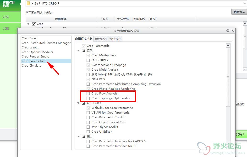

[求助] Creo6.0流体分析模块无法使用

发表于 2019-12-23 17:26 | 显示全部楼层
安装没勾上,安装时需要手动打开Parametric模块下面,手动勾选流体分析选项安装

发表于 2019-12-28 13:40 | 显示全部楼层
工作目录路径不可有中文名称,否则就是灰色的。

发表于 2019-12-28 13:47 | 显示全部楼层

发表于 2020-3-26 14:46 | 显示全部楼层
安装的时候没有把相关选项打勾。

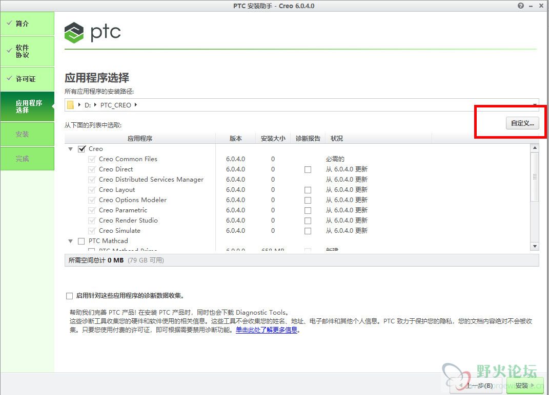

发表于 2020-8-5 19:18 | 显示全部楼层
lcccslg 发表于 2019-9-2 13:28
安装的时候,进到自定义,然后红框位置全选,里面有你要的模块。
我的界面怎么没有
