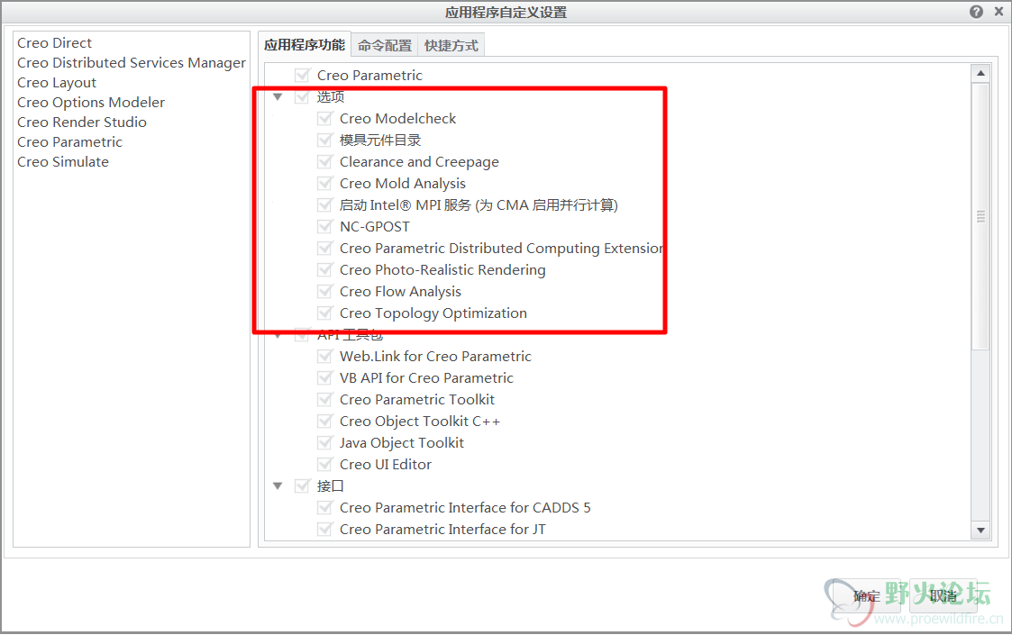

[求助] Creo6.0流体分析模块无法使用

发表于 2019-9-2 13:28 | 显示全部楼层
547042178 发表于 2019-8-29 17:01
你好,安装的时候并没有这个选项的。你有其他办法吗?
2121.png 安装的时候,进到自定义,然后红框位置全选,里面有你要的模块。

发表于 2019-9-7 10:28 | 显示全部楼层
楼上正解

发表于 2019-11-9 10:38 | 显示全部楼层
楼主你好,只能在装配体中运行

发表于 2019-11-13 15:35 | 显示全部楼层
在组件模式下才可使用,目录树中不可有中文,文件名不可用中文。
