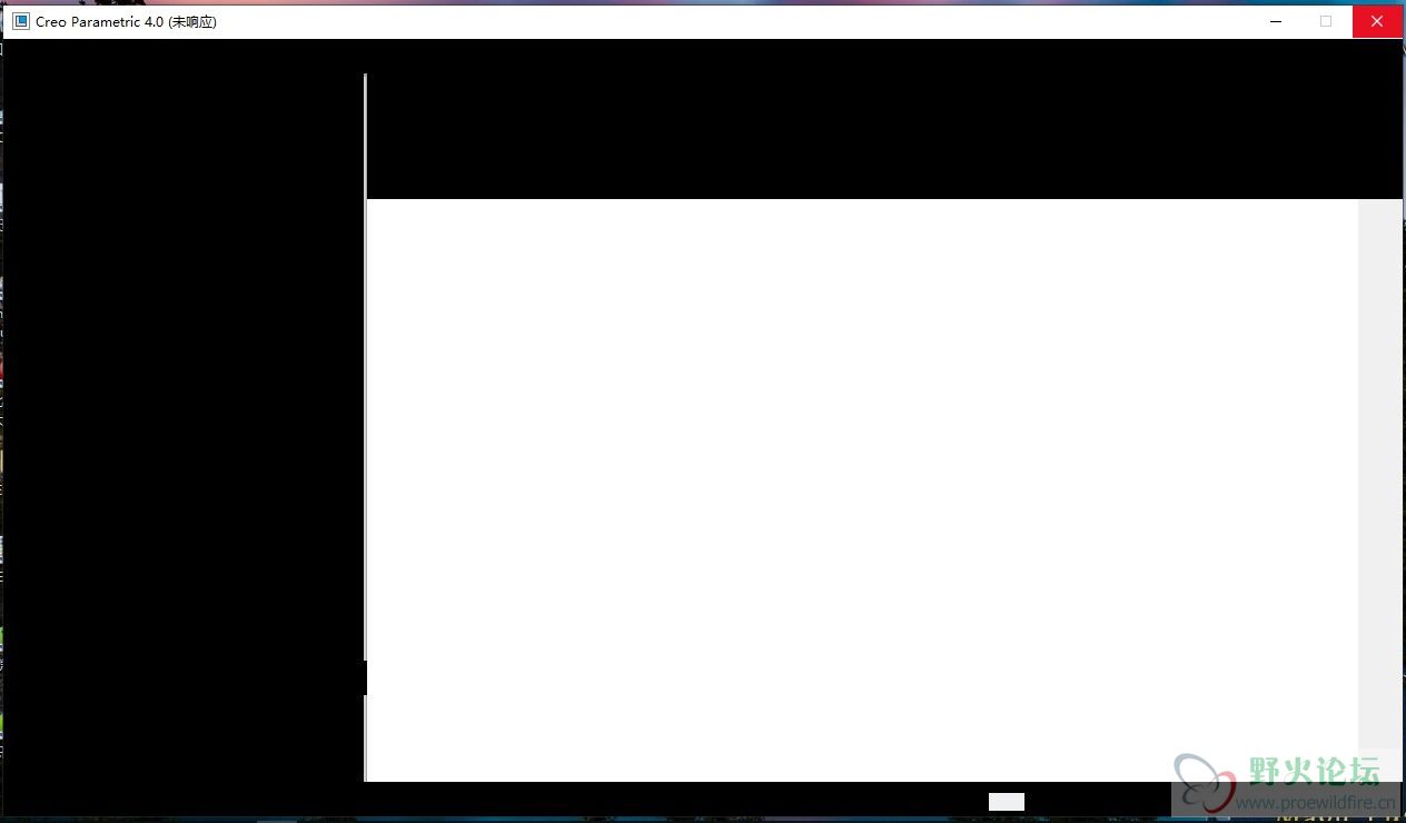

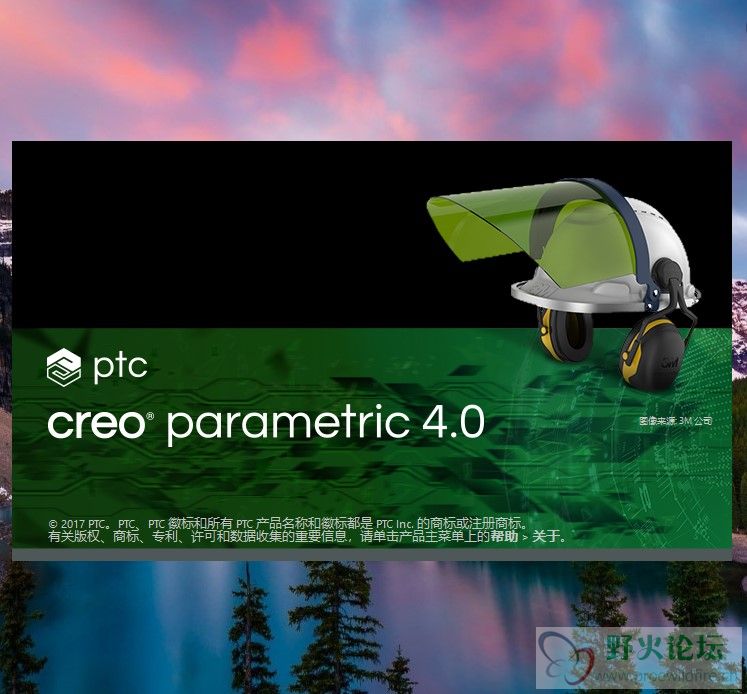

每次要用creo的时候就卡在进入页面,以前没有这个问题的,后来出现这个问题在设置里把屏幕转一转就可以了,后来这个方法也不行了,显卡驱动也降过版本,降完可以了,后来又不行了,现在只能靠重启电脑才能打开。有没有大佬知道怎么回事,先谢谢各位

电脑什么配置,什么系统呀

i5 6200U 8G内存 AMD R5 M430显卡和inter HD Graphics 520显卡
win10 系统

两个显卡都这样吗?

谢谢帮助,我降了其中一个显卡的驱动,可以了,应该是不知道啥时候驱动被自动更新了

我的也是这样,一模一样简直,我把显卡升到最新的也不行,重装好多次了,就是不行,各位大佬有啥好方法吗?

我是把其中一个显卡的驱动恢复到旧版本,然后就好了,不知道对你有没有帮助
