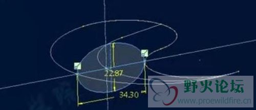

大神们,如何标出如图所示kd#尺寸?图片是网络视频中的截图,视频中没有说明具体如何操作标注尺寸的,这个视频只是用来说明一个模型的建立步骤。图元是受约束的,直接标尺寸会与约束冲突,只能二选一或转为 参考,转参考后在关系中不能使用。但图片中的尺寸与约束可以同时存在且不冲突。在关系中也能调用。
图一
图一
图二
图二

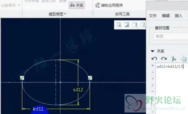

Image 31.jpg 点关系式,就自动变了。

这个直接是椭圆的长轴 短轴尺寸, 画椭圆时系统自动标的弱尺寸

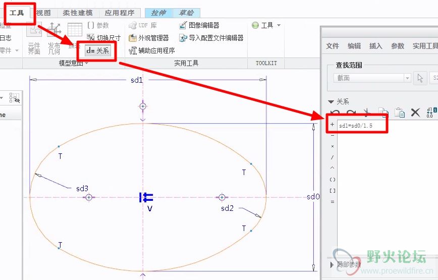

这些尺寸是关系式里面计算出来的。
由图上中看到,椭圆的长轴34.3这个尺寸,可能是通过约束关系到来的。
而短轴的尺寸是通过关系式,长轴是短轴的1.5倍这个关系得来的。
自已可以试下,
随意尺寸草绘个图形,
点击工具——关系——点击对应的标汪,
这个标注就会进入关系的对话框,加个等号就可以赋值了。
不要站在葡萄架下猜葡萄的味道,偿下来的更真切。
大胆猜测下,这可能是个可变截面扫描的例子。
要改变形状,一是调整轨迹的形状在,二是调整关系式。

椭圆的长轴二端与另外的线条有重合约束的,见图一。如果没有重合约束是可以自动出来这个尺寸的

试过了,不行,椭圆的长轴二端有重合约束与前一个草绘线。在关系里出不来

创建扫描截面之前,先标注[轨迹交点]的尺寸 再创建椭圆截面并约束端点重合
