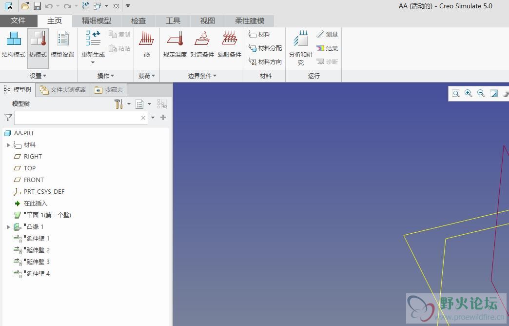

[已解决] creo5.0模型树的箭头向下拖不了是怎么回事?

发表于 2019-8-30 21:29 | 显示全部楼层
你用 Creo Parametric 打开呀

 楼主| 发表于 2019-9-4 09:27 | 显示全部楼层
就是用CREOl4.0打开了,模型树上的箭头拖不了
发表于 2019-9-4 20:12 | 显示全部楼层
你那是 Creo Simulate
160
201
 楼主| 发表于 2019-9-5 16:43 | 显示全部楼层
野火 发表于 2019-9-4 20:12
你那是 Creo Simulate
谢谢!问题解决了
