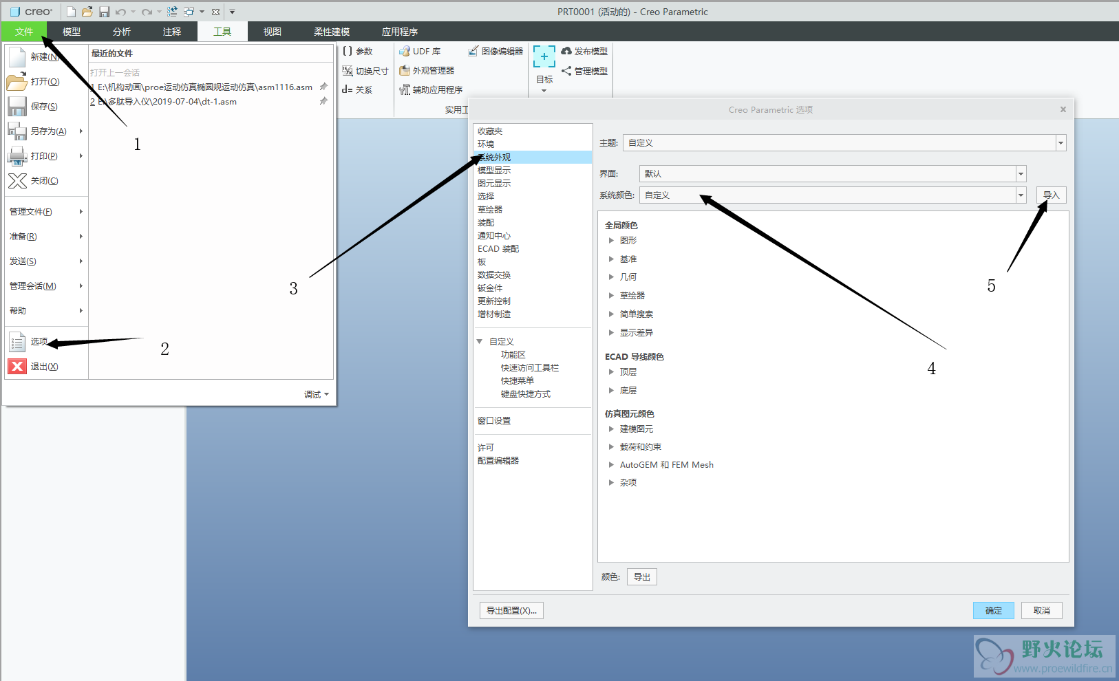

1.在文件-选项-系统外观-系统颜色位置,点击下拉箭头选择自带的颜色。
2.如果想更换为PROE的背景颜色,点击导入,将链接中*SCL格式的文件选择添加。
3.将*SCL格式的文件复制到Program Files (x86)\PTC\CREO 6.0.0.0\Common Files\text中,可以永久更换背景。

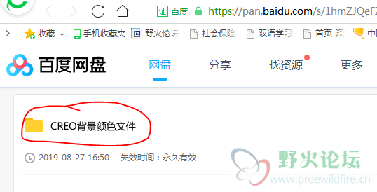

链接:https://pan.baidu.com/s/1hmZJQeFZUL0RBuMSM7Q0Pw
提取码:rl5q
