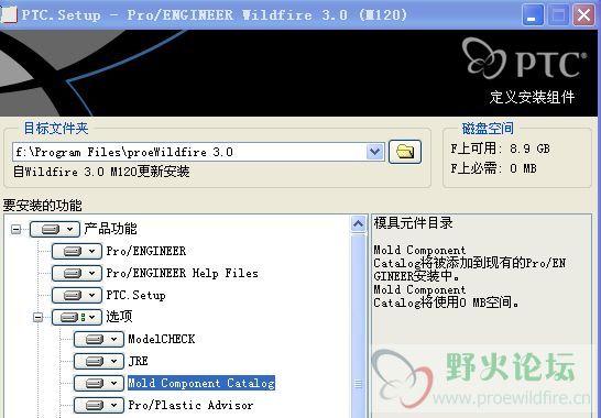

发表于 2008-2-1 21:11 | 显示全部楼层
就是选项下面的Mold Component Catalog,如下图,选择安装就可以了!
