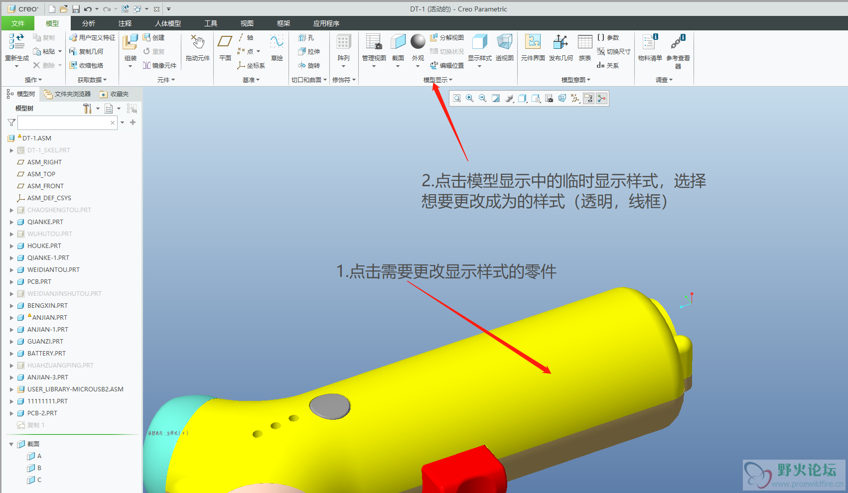

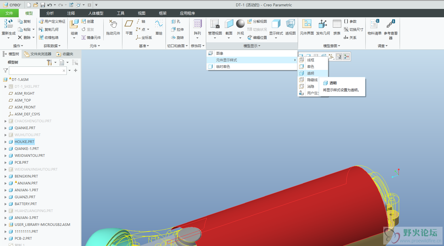

   按照图示进行操作即可!

发表于 2019-8-28 16:45 | 显示全部楼层
楼主,你知道怎么取消线框显示么?

 楼主| 发表于 2019-8-29 15:23 | 显示全部楼层
thomasyung 发表于 2019-8-28 16:45
楼主,你知道怎么取消线框显示么?
你问的是整体取消还是装配中的单个零件。如果是整体,点击显示样式,如果是装配中的单个零件,按照我发的图片中的方法,操作。
