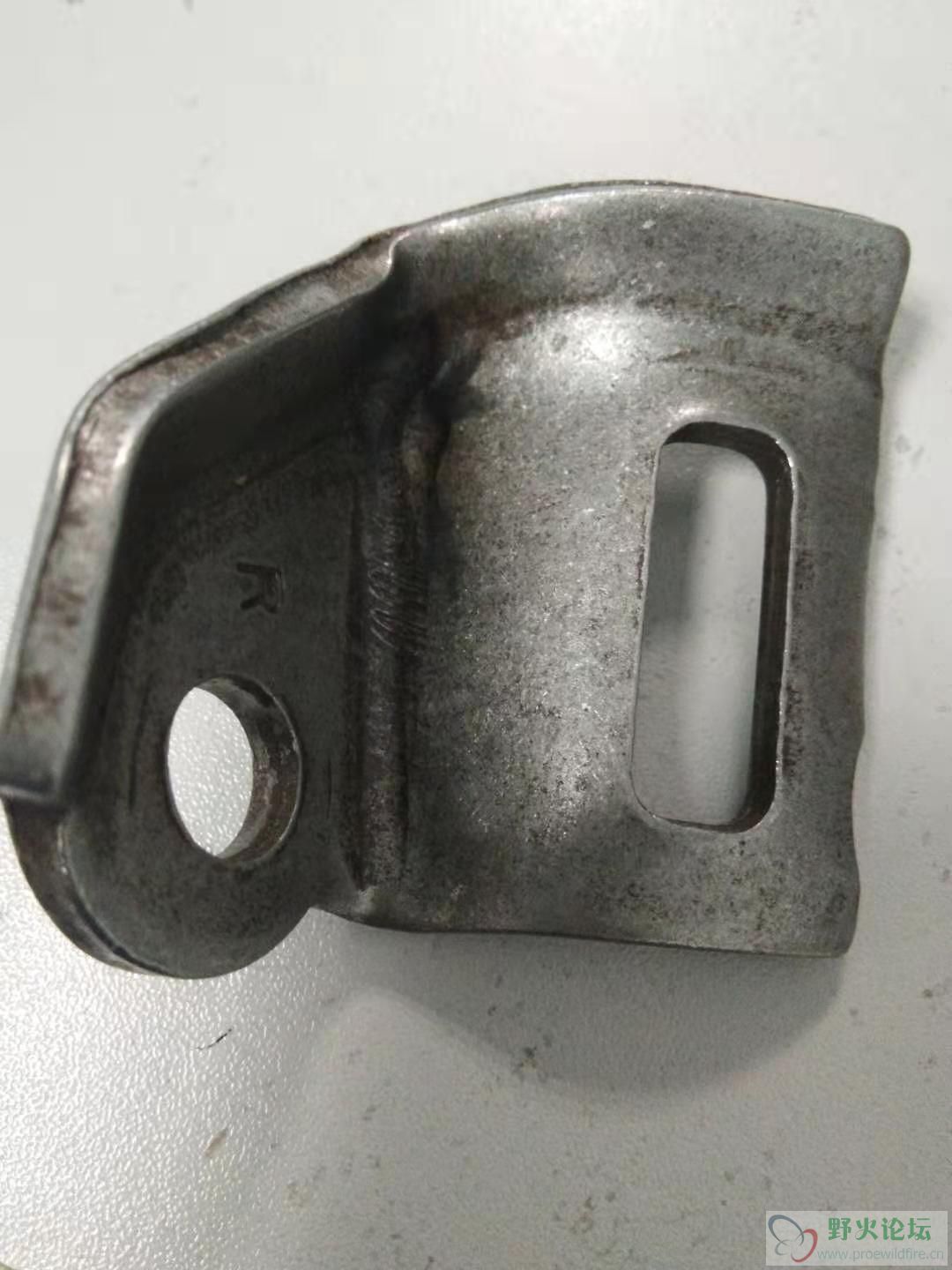

[求助] 弧形面拉伸切除之后法兰壁无法建模啊!是拉伸的原因还是什么原因啊!

用一段过度圆弧和直线做法兰壁
注意壁的起始延伸方向,圆弧与起始的壁相切(注意绿色箭头的相切方向)。
最关键的就是过度圆弧相切关系。所有曲线的尺寸,整个钣金的壁厚都会影响法兰壁是否成功,需要自行调整。
最后就是这样

非常感谢,做出来了!但是感觉斜面是扭曲的

大侠,来看一下这个怎么弄啊!!!!
