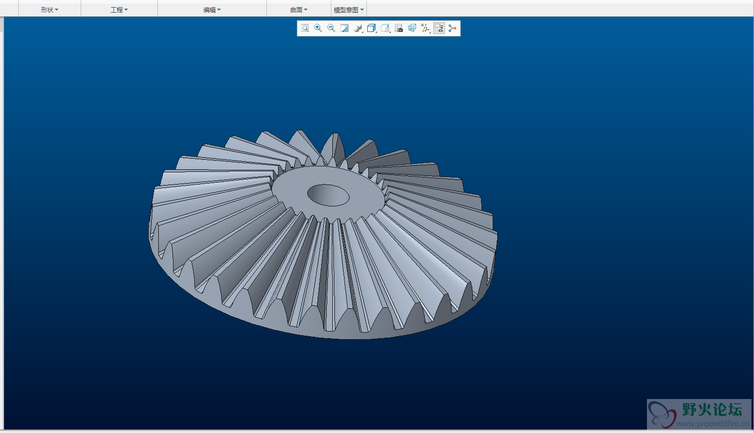

各位大神,请支招
1.已知大伞齿的齿轮模型,逆推出大伞齿的参数
2.设计出与这个大伞齿配合的小伞齿,仅仅知道齿数10齿,大端直径9mm,有效伞齿长度4.6mm
跪求大神设计,请传送3D图,谢谢
最好能教下菜鸟我如何设计伞齿,谢谢
大伞齿
大伞齿

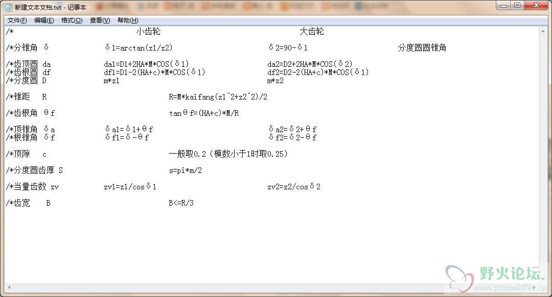

发表于 2019-8-28 16:32 | 显示全部楼层
书上是这么写的

 楼主| 发表于 2019-8-28 17:00 | 显示全部楼层
谢谢大神,是这种锥齿轮没有模块是么;还是需要其他软件生成;kisssoft也没有么

发表于 2021-2-22 16:30 | 显示全部楼层
这种处齿轮。 我都不是自己画的。 因为吃齿轮都是参数曲线。 我都是用SOLIDWORK软件里,有个零件库,掉标准齿轮即可。 选择模数与相应参数。 然后转化成STP文件。 再自己修改成自己需要的齿轮。 仅供参考。
