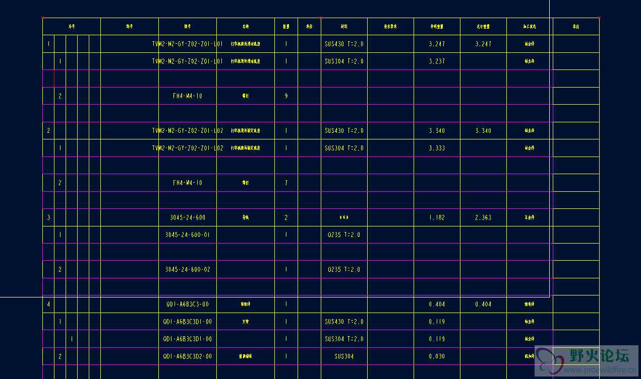

出现空白行,不知是什么原因。

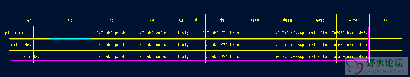

这么高级的参数

为什么你的明细表有这么多行的参数
这个可能会对你有用
关于工程图中BOM表里重量自动生成和自定义参数的设置 - Creo Parametric 工程图 - 野火论坛 http://www.proewildfire.cn/forum ... =%B9%A4%B3%CC%CD%BC

组件下的部件零件都要分级出来,所以参数比较多

这个很正常啊,你是要把组件下的组件的零件都列出来,就是这个样子的。

你那个嵌套关系,出来的就是这样子的,我自己也做了给4级组件嵌套的。也是这样子
