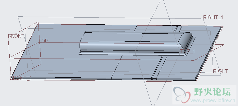

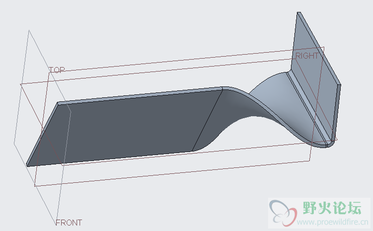

钣金展平后,凸模成形,无法折回,提示特征创建失败,怎么办?

你这个凸模直接做到折弯的边上了。这样实际操作是不行的。折弯做不出来的

选择变形区域!

成型冲出来的要用成型下的平整成型
