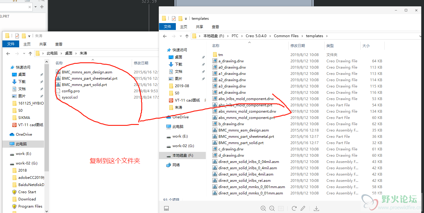

creo5.0配置文件添加到指定文件夹后,导出保存,再打开软件,闪退什么原因

模板文件放在该目录下,配置文件放工作目录

第一查一下配置文件里面有没有添加可用中文一项没有?第二查配置文件格式和里面的项目对不对。因你的目录是中文主要还是查一下有没有定义快捷键?通常是那里有是的格式不对。
