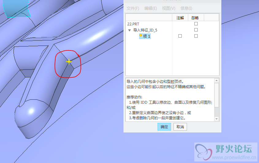

研究了很久,看上去没有破面了啊,就是实体化不了,各位大神帮忙看下,我也查找单侧边了,有两个处理的结果,但是实在是看不到破面啊,谢谢各位。

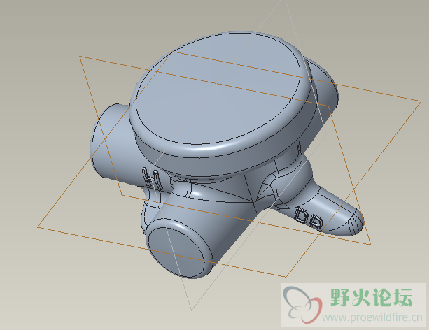

发表于 2019-8-27 08:51 | 显示全部楼层
我打开它就是实体

发表于 2019-8-27 08:58 | 显示全部楼层
这个地方有问题,需要修复!

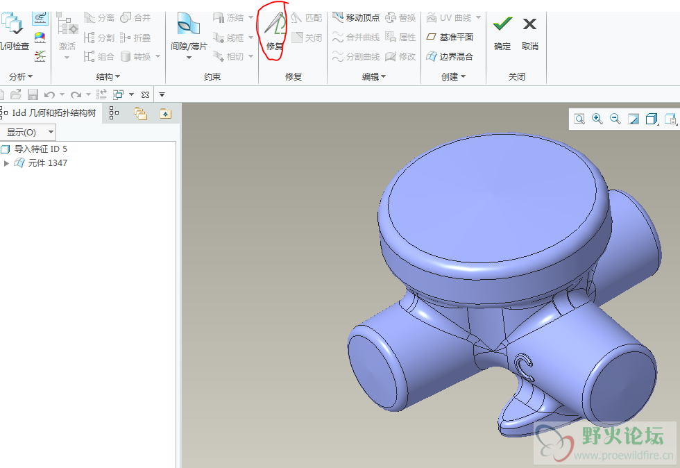

发表于 2019-8-27 09:01 | 显示全部楼层
用延伸边界的方式查找

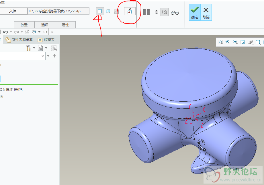

发表于 2019-8-27 09:03 | 显示全部楼层
修复后!

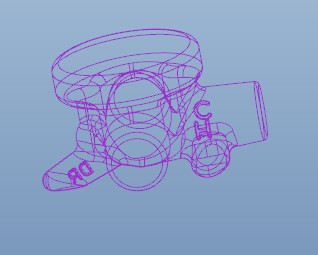

发表于 2019-8-27 09:04 | 显示全部楼层
最简单的办法就是转IGS 在打开 一般都能发现

 楼主| 发表于 2019-8-27 09:09 | 显示全部楼层
kusoray 发表于 2019-8-27 09:01
用延伸边界的方式查找
大神这个办法好,不过我用的是CREO6.0,你说的这些功能在哪里啊?还是要学会查找,以后遇到好处理啊。

 楼主| 发表于 2019-8-27 09:10 | 显示全部楼层
309765119 发表于 2019-8-27 08:51
我打开它就是实体
你仔细看看线框看下,应该不会打开就是实体的。

 楼主| 发表于 2019-8-27 09:11 | 显示全部楼层
我直接修复后成不了实体,我觉得软件版本还是有问题。
