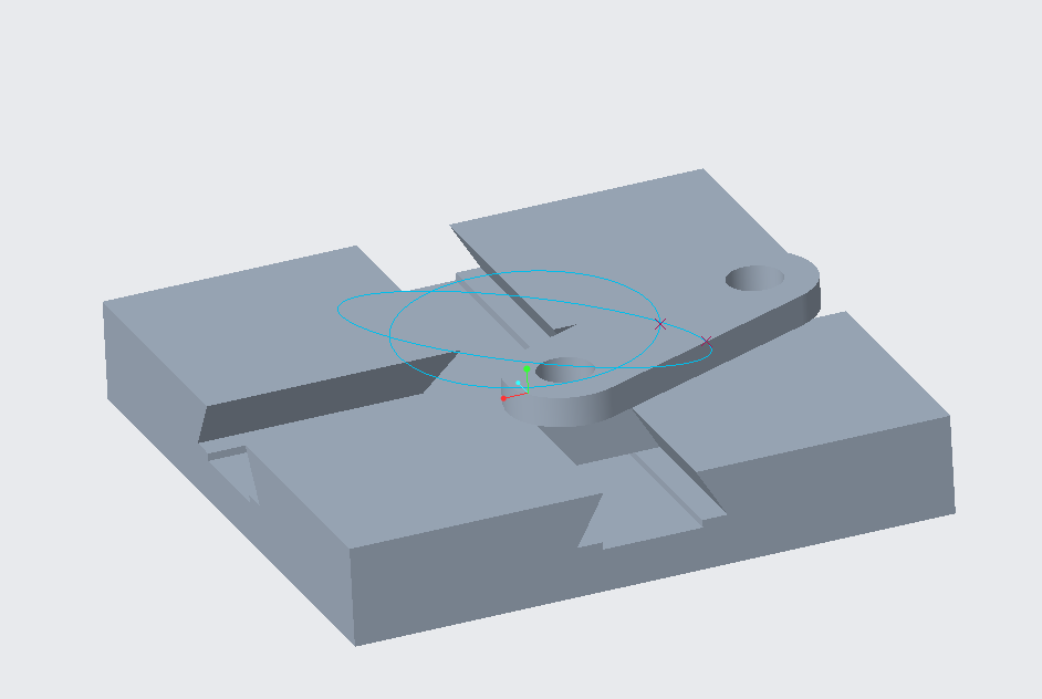

设计中挺有用的一个功能,晒出来和大家分享一下。

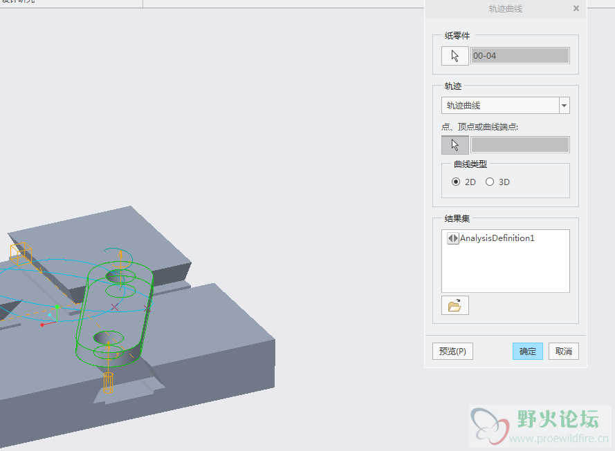

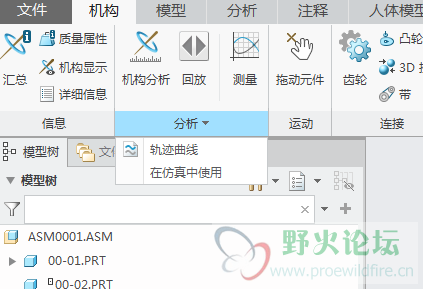

请问,为什么我有的时候就不让创建这个轨迹曲线,说是要选择纸零件
