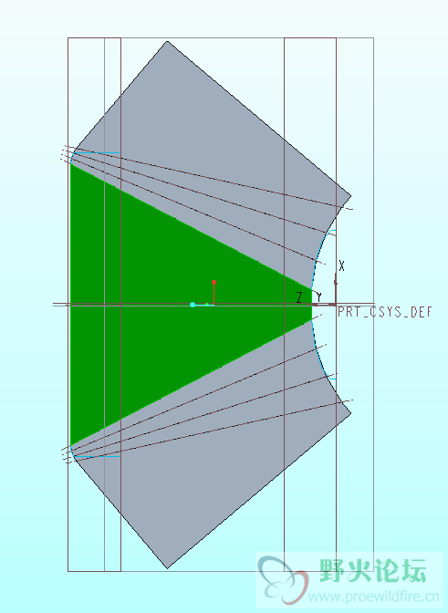

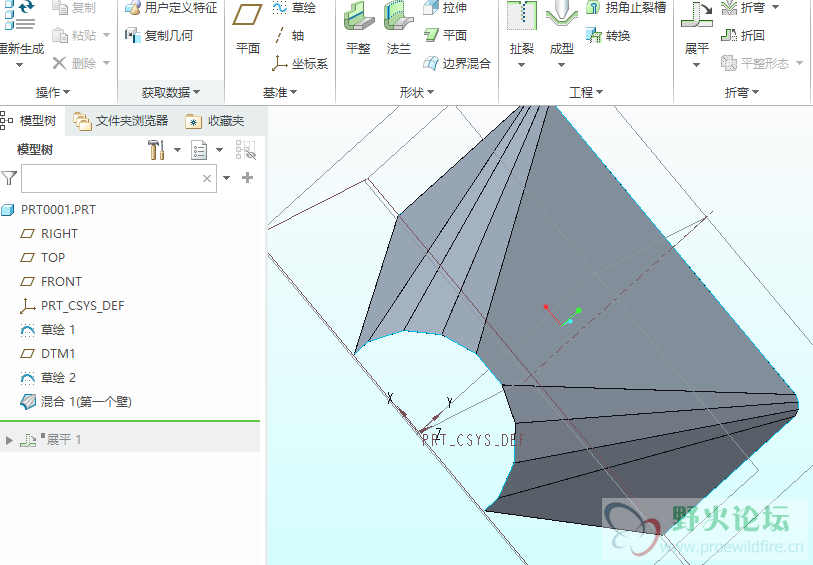

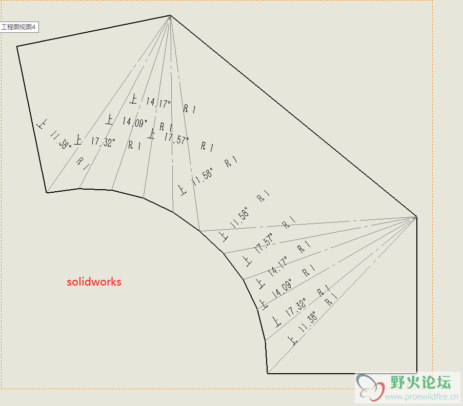

由于是指导生产用的图纸,要求有折弯线,solidworks默认就有折弯线,还可以控制折弯数量。
Creo在网上搜索了好久,都是不带折弯线的,于是自己研究了一下,做出了同样的效果。
原理:用直线替代圆弧,完美解决
天圆地方.prt.zip (92.04 KB, 下载次数: 30)
模型为creo6.0
