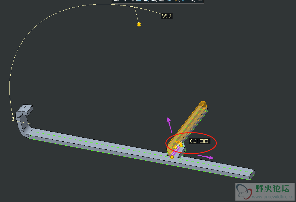

怎么感觉这么别扭呢?

 楼主| 发表于 2019-8-24 09:41 | 显示全部楼层
有重叠,怎么改这个~?

发表于 2019-8-24 13:56 | 显示全部楼层
把折弯内R改为0.01

 楼主| 发表于 2019-8-24 14:43 | 显示全部楼层
Rain_fox 发表于 2019-8-24 13:56
把折弯内R改为0.01
还是不能展开  改为o.o1还是重叠

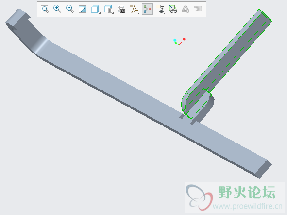

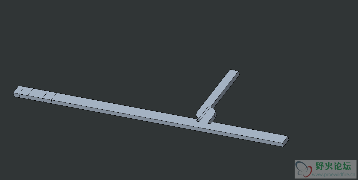

发表于 2020-3-2 10:39 | 显示全部楼层
折不出来的吧板太厚 内角再小你外R也导致折不出
