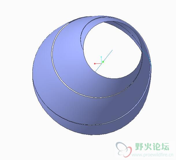

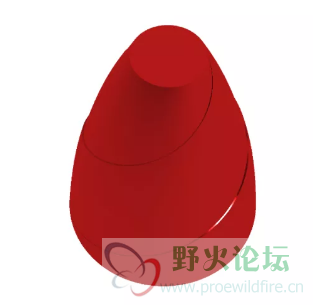

这个扫描为什么会失败?
想扫描成这样的
想扫描成这样的
saomiao.prt.rar
41.85 KB, 下载次数: 212
学习改变人生!

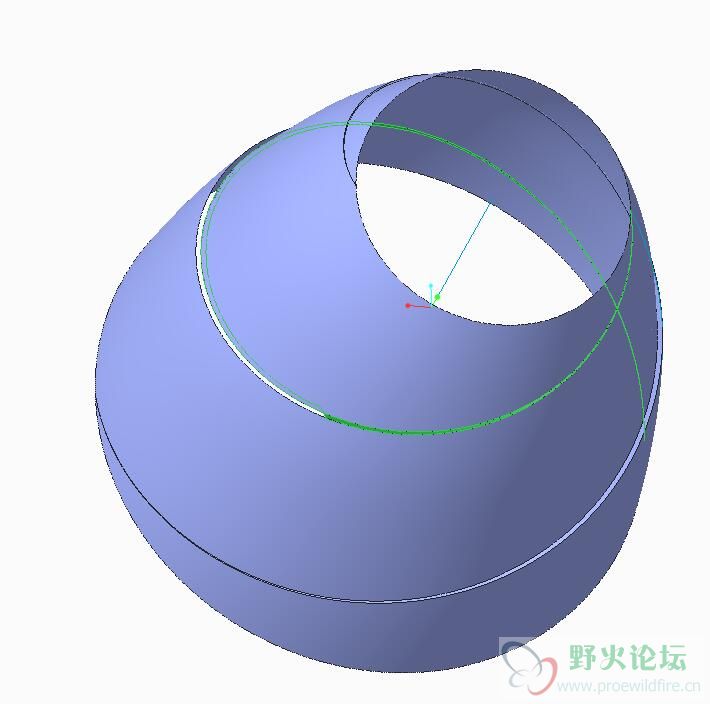

会变形,奇怪
473
663
 楼主| 发表于 2019-8-23 21:36 | 显示全部楼层
补充一下,把图示的线去掉就能成功,补起来就不行了,貌似这个,补起来后,这个线会来回跳

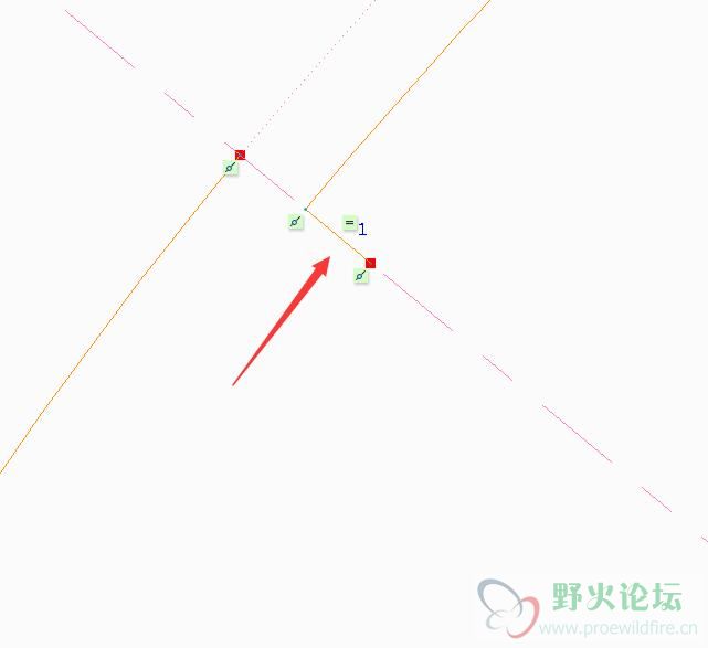

 楼主| 发表于 2019-8-23 21:40 | 显示全部楼层
是的,貌似这个,补起来后,这个线会来回跳
把草绘改成这个样子
把草绘改成这个样子

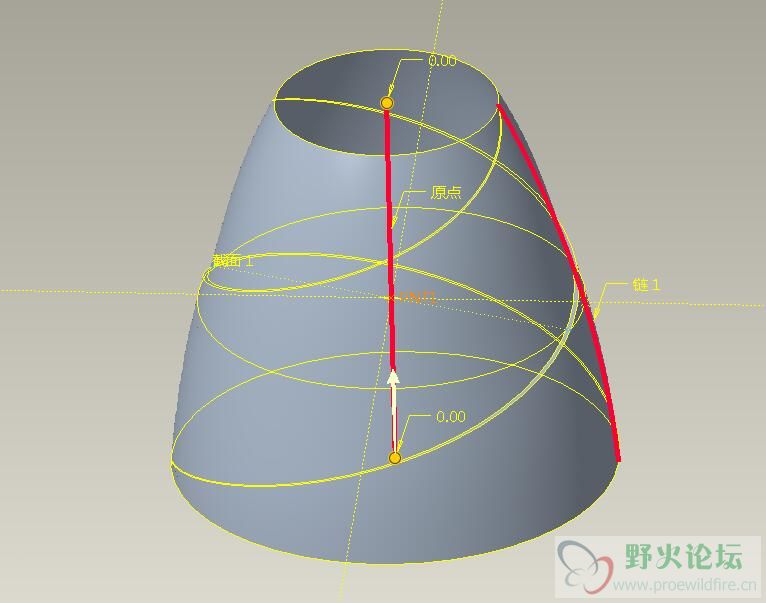

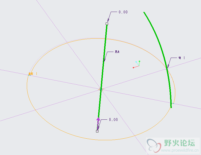

把精度天小,最终生成这样,会来回跳,很奇怪

发表于 2019-8-24 08:47 | 显示全部楼层
图形控制的起点大于0.15就可行
