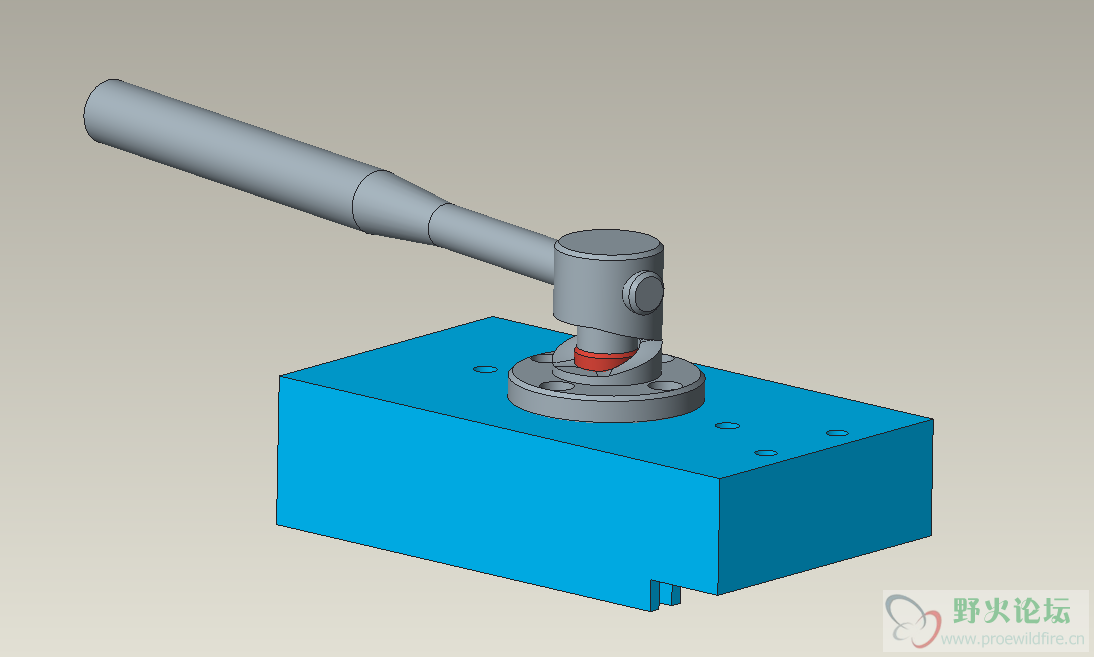

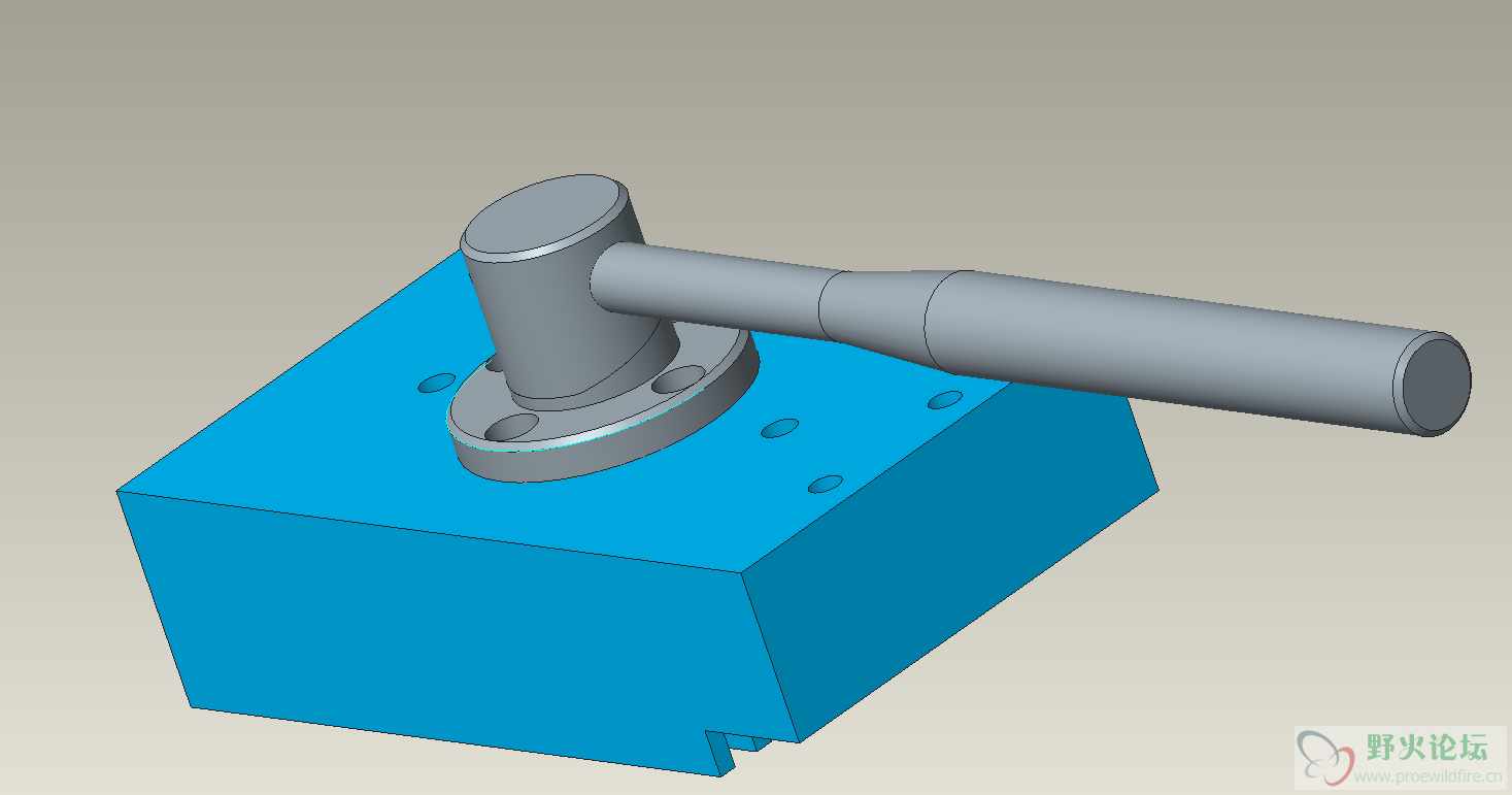

由于工作需要,画了个类似平面凸轮的结构,请问下这种结构能否实现?
如果能实现的话怎么把两个接触面的滑动摩擦改为滚动摩擦?
提升前
提升前
提升后
提升后

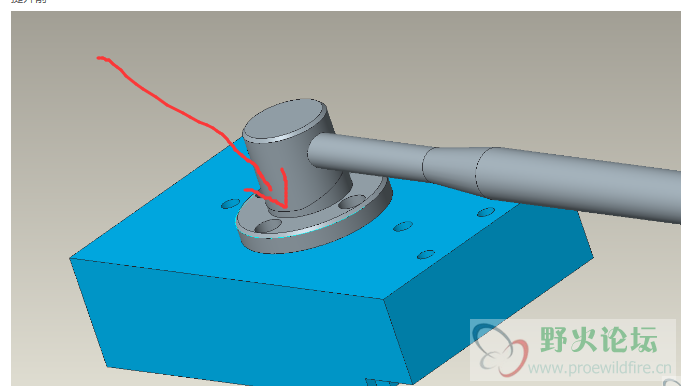

发表于 2019-8-24 11:36 | 显示全部楼层
可以把上半部分,图示位置用轮子替代么。?

 楼主| 发表于 2019-8-26 07:53 | 显示全部楼层
这个机构的提升功能能够实现吗?我想的就是用滚珠或者是别的什么东西代替,就是不知道有没有什么标准件用

发表于 2019-8-30 11:52 | 显示全部楼层
原来的摩擦副变成滚动的就行啊。加个小滚轮。

 楼主| 发表于 2019-9-2 17:48 | 显示全部楼层
就是不知道怎么加......
