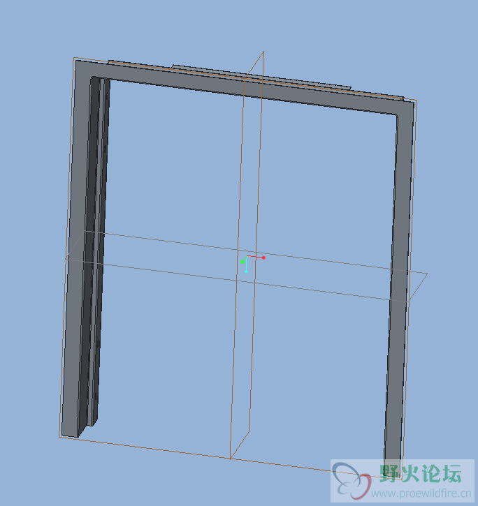

这个铁框展开要求A面拼合完整,哪位大神帮忙展开下,万分感谢!

这东西能展开???

转角部分是重叠的

这个形状应该是折弯机加工,这3d感觉怪怪的,画的顺序算错了,而展开部分重叠,也就是做不出来...新手建议没事不要用法兰,开始用平整差不多了,钣金工艺慢慢了解

这种结构有没有好一点的画法,求大神指导,谢谢

重叠的去除了还是没法展开

你这个钣金做不到一体成型
要成型就分三段啊
直角哪里接起来的
很好理解吧 兄弟

钣金最好是开始创建的时候选择钣金模块,这样就简单了,不要转钣金

很大件还是小件  小件可以冲压成型
