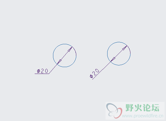

如图,可以设置成右边这样,但搞不懂怎么设置成左边这样,求大神!

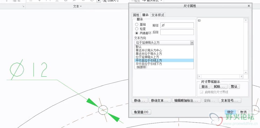

选中尺寸,右键,属性,然后看图。

找到參數 default_diadim_text_orientation
然後改成 above_extended_elbow

 楼主| 发表于 2019-8-23 15:19 | 显示全部楼层
非常感谢

 楼主| 发表于 2019-8-23 15:20 | 显示全部楼层
lcccslg 发表于 2019-8-22 17:09
选中尺寸,右键,属性,然后看图。
这个我是知道的,我是想.dtl内设置默认的。楼下大神已经解决了,也非常感谢你!
