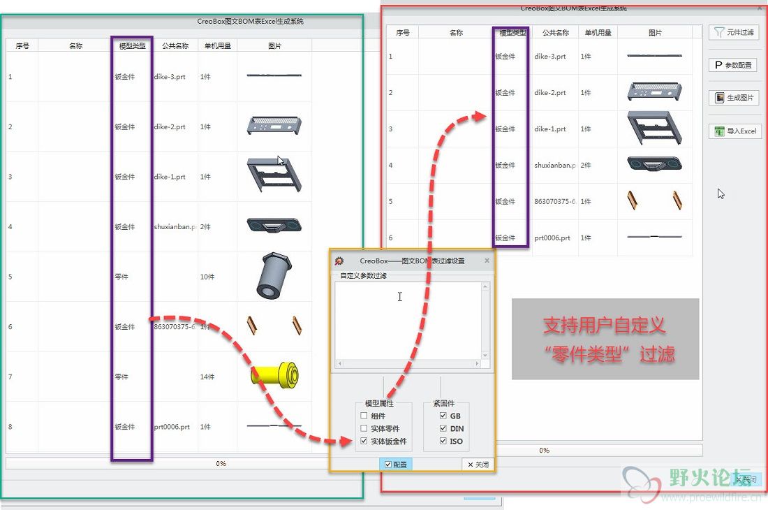

BOM图文过滤使用说明2.jpg 这是本人目前新开发的creo插件功能,目前还处于半成品阶段。
具体功能:
1、根据当前组件模式下,生成对应零件的图片;
2、支持用户自定义列表内容(主要是读取模型的参数);
3、可以统计每个零件的“数量”
4、可以统计每个零件有无图纸,并且插入到此BOM表中;
5、每个零件如果有图纸的情况下可以统计当前零件图纸的数量,并且插入到此BOM表中;
6、支持用户对当前组件下元件进行过滤操作——模型类型、紧固件GB、DIN、ISO、参数值
7、支持将当前所显示的BOM图文信息导出到Excel表中,并且在Excel表同样显示出对应的零件图片。
对于这个功能,需要加入哪些好的内容到BOM表中?
欢迎各位提出宝贵意见和建议,以便完善它发布出来!

发表于 2019-8-22 17:04 | 显示全部楼层
增加一栏编号或者型号或者物料号等信息。

发表于 2019-8-22 17:15 | 显示全部楼层
材质 数量  后处理 加工工艺

发表于 2019-8-23 13:10 | 显示全部楼层
大神厉害了,最大外形尺寸,材料重量,等

发表于 2019-8-23 20:59 | 显示全部楼层
过滤操作可以增加模型名称
