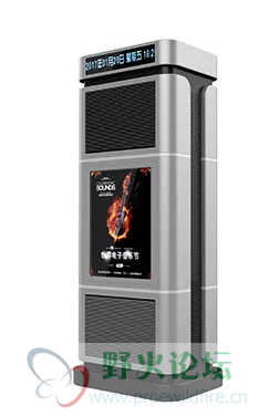

大神们好,能将一下钣金设备上的这种分层安装是怎么安装的,从外表面看不到一个螺丝!!!

还有这种都是怎么实现安装的

发表于 2019-8-22 16:04 | 显示全部楼层
中间那个白色的条形是什么  玻璃胶??? 那螺丝就在里面

发表于 2019-8-22 16:19 | 显示全部楼层
扣上去的

 楼主| 发表于 2019-8-22 16:39 | 显示全部楼层
是怎么扣上去的   塑胶件的卡扣还理解  钣金的是那种???

 楼主| 发表于 2019-8-22 16:42 | 显示全部楼层
应该是表面的丝印吧

发表于 2019-8-22 17:02 | 显示全部楼层
卡扣式的,还有就是底部螺丝的。

发表于 2019-8-22 17:49 | 显示全部楼层
钣金的扣是冲压成的

发表于 2019-8-22 20:37 | 显示全部楼层
想知道怎么做的很简单,买一台产品解剖就知道了,

发表于 2019-8-23 09:41 | 显示全部楼层
钣金里面焊接螺柱一样的,      可以焊接弹片卡扣,
