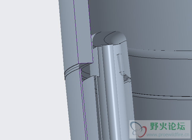

显示截面的时候 为什么截面是空的

平面移个0.1MM,就可以了。或者自己新做一个平面,用新平面做截面。

里面是曲面?

可能正好切到了有问题的地方,可以用二楼的方法试试

 楼主| 发表于 2019-8-22 15:18 | 显示全部楼层
删掉 再重新建截面就OK了

 楼主| 发表于 2019-8-22 15:19 | 显示全部楼层
删掉再重新建截面就OK了

发表于 2019-8-23 09:07 | 显示全部楼层
直接打开那个 变曲面的文件, 再重新往上拉一下 文件,再次插入 重新拉倒底部 重新生成一下 保存 就好了

 楼主| 发表于 2019-8-23 10:07 | 显示全部楼层
这是组件
