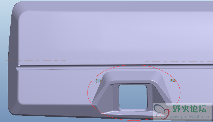

各位大神,请问一下,假如我要重新修改这个图红色部分,是要先将倒角除掉?怎么将倒角除去,除了移除指令还有没有别的方法?
这里涉及的图面改图技巧麻烦告知一下,谢谢、谢谢

发表于 2019-8-21 18:55 | 显示全部楼层
90%圆角都帮你去掉了 剩下的自己搞定吧~~~~ PRT 上不来所以   自己好好学习吧

发表于 2019-8-21 21:23 | 显示全部楼层
想改哪就直接改,有父子关系的先隐含起来。改完了再恢复

发表于 2019-8-22 09:06 | 显示全部楼层
你是不是外部导入的模型,圆角无法直接移除是吗?办法无非是覆盖、移除特征或者重建,这里举例几种
方法1.编辑倒圆角命令移除,偶尔也会失败,但是比直接移除成功几率大点
方法2.复制曲面延伸合并形成封闭,实体化,或者直接拉伸移除原有所以特征,用复制的直接代替
方法3.选取倒角的两条结构线,扫描移除圆角特侦,再替换或者移除
等等

发表于 2019-8-22 09:26 | 显示全部楼层
比较暴力点的方法是直接拉伸切除整个特征,切口替换补平

你好,是外部导入的STP文件,圆角无法直接移除,我用的是PROE5.0没有编辑圆角命令移除,方法2可以用,但是很麻烦,经常实体化失败,方法3没操作过

发表于 2019-8-22 11:13 | 显示全部楼层
看你改到什么程度 如果全重画   全部切掉再画~
