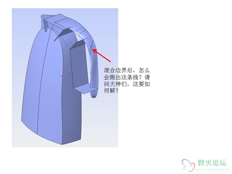

混合边界后,怎么会跑出这条线,请问大神们,这要如何解?

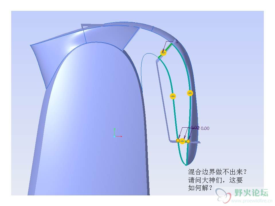

混合边界做不出来?请问大神们,这要如何解?

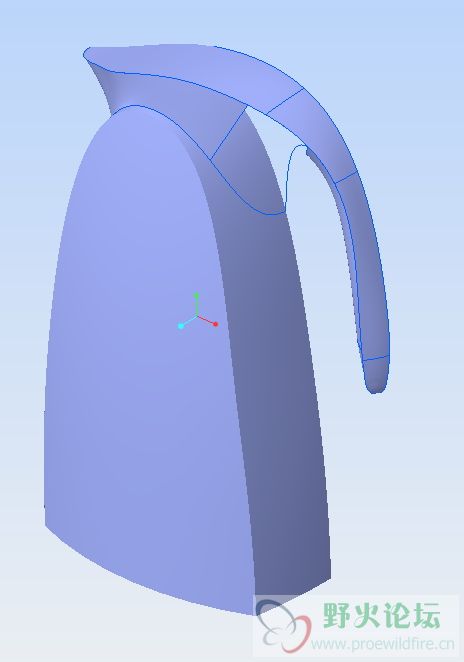

混合边界后,怎么会跑出这条线?

发表于 2019-8-21 17:52 | 显示全部楼层
你需要从基础学起...这都是基本的东西
点 线  面 自己好好想想

发表于 2019-8-21 19:19 | 显示全部楼层
控制线? 你把曲面合并了吗?

发表于 2019-8-21 20:14 | 显示全部楼层
线要逼近,混合不行注意提示

发表于 2019-8-22 09:14 | 显示全部楼层
1.检查下,曲线不顺滑,有节点,形成了折线,所以会出现多余结构线
2.相对两条线不要相连,除非把最下面这条横的线去除

发表于 2019-8-22 09:36 | 显示全部楼层
刚看了下,你混合的曲面的曲线都是没连到一起的,肯定出不来

 楼主| 发表于 2019-8-23 14:15 | 显示全部楼层
感谢大神们解答,问题解决了
