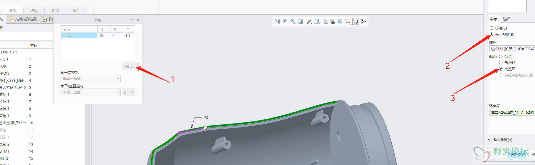

为何边界扫描,选实体的边时,不能选整条链,而是分段的。改目的链,也扑捉不了。

发表于 2019-8-21 16:20 | 显示全部楼层
看图
243
287
发表于 2019-8-21 16:23 | 显示全部楼层
选线的时候 按 SHIFT+你要添加的线
分段的线都是断的 面自然也是断的 建议先复合再做面

 楼主| 发表于 2019-8-22 08:19 | 显示全部楼层
谢谢
