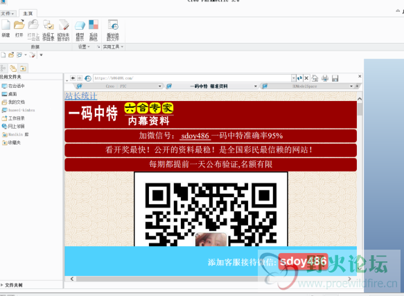

各位大大,碰到如图的情况该怎么办?
是中毒了吗?还是第一次碰到。。。
使用版本 : Creo3.0 M190
出现次数 : 2~3次/周

发表于 2019-8-21 11:50 | 显示全部楼层
可以在设置里关闭浏览器
你这个可能是浏览器被劫持了

发表于 2019-8-21 12:21 | 显示全部楼层
zhouailian 发表于 2019-8-21 12:19
可以在设置里关闭浏览器
你这个可能是浏览器被劫持了
设置好后,然后打开就是这样了

发表于 2019-8-21 12:25 | 显示全部楼层
在config里输入以下配置试试
!指定 Creo 浏览器主页位置;
web_browser_homepage about:blank

发表于 2019-8-21 13:33 | 显示全部楼层
最好电脑杀杀毒,正常的话也不能出现那种页面啊,不过不影响软件使用,根据楼上说的设置一下

发表于 2019-8-21 15:10 | 显示全部楼层
2楼正解,另外浏览器主页被删改了
 楼主| 发表于 2019-8-22 09:17 | 显示全部楼层
可以在设置里关闭浏览器
你这个可能是浏览器被劫持了
大大,请问,我的IE没有被劫持,还不会出现这个网页,IE和
creo里的浏览器是分开的吗?
有设定关闭展开浏览器,但心里总觉得怪怪的....
web_browser_homepage,也设定上去了,是没有变动的。

发表于 2019-8-22 09:48 | 显示全部楼层
creo里的浏览器是分开的吗?
有设定关闭展开 ...
CREO是单独的浏览器。你可以关闭他。也可以在config里面改 上面的大神也给你方法了。主要由于你下载的软件可能是小网站的。会裹挟这些网站。建议在正规论坛下载。还有工作电脑不要下载不明文件。很容易被劫持浏览器
