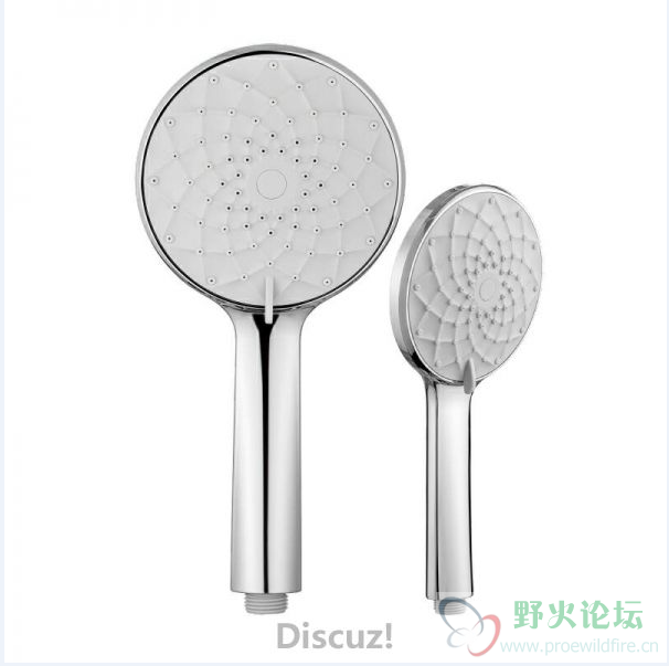

发表于 2019-8-21 09:35 | 显示全部楼层 |阅读模式
别处看来的,觉得有些意思就玩了一下。公司电脑加密。我只能截图分享一下,自己的思路。欢迎大家交流

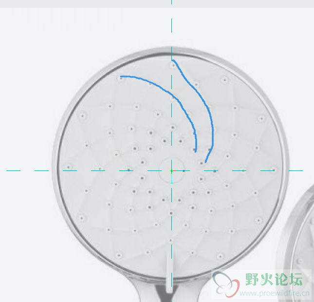

 楼主| 发表于 2019-8-21 09:39 | 显示全部楼层
我们分析一下这个纹理,我们要想得到这条线,就需要先得到这些点。通过点,就会有线。

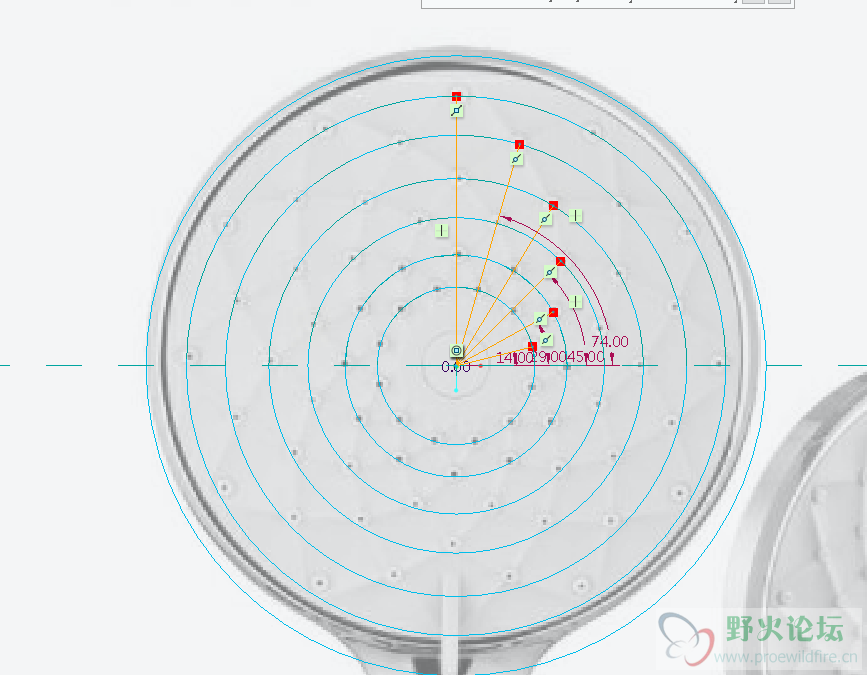

 楼主| 发表于 2019-8-21 09:40 | 显示全部楼层
要确认点,就需要定位尺寸。如图

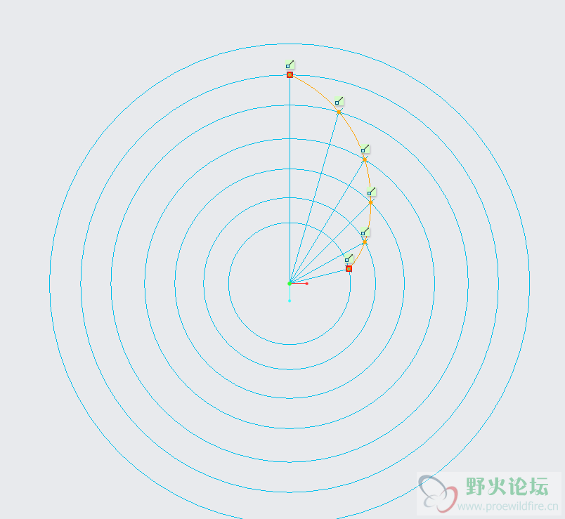

 楼主| 发表于 2019-8-21 09:42 | 显示全部楼层
然后用样条连接这些点。

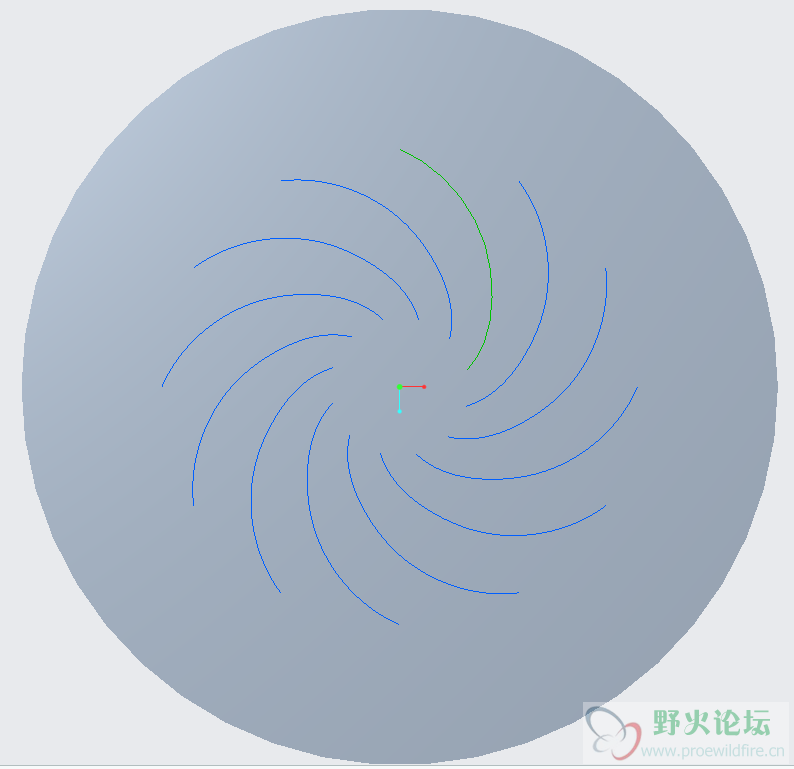

 楼主| 发表于 2019-8-21 09:45 | 显示全部楼层
再镜像出另一半。再根据这些样条,扫描。和交点做孔。就不一一细诉了
