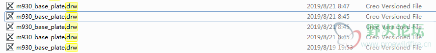

又来请教大家了,今天遇到电脑突然退出有个工程图损坏了,以前保存的版本都不能打开了,其它工程图能正常打开,请大家帮帮忙这个文件还能有什么办法打开吗?
这是从Creo打开选项,
这是从Creo打开选项,
不能检索
不能检索
这是保存在工作目录中的版本
这是保存在工作目录中的版本

确认打不开的工程图对应的3D文件没有“重命名”?
如果对应的3D文件重命名了,改回原来的名字,保存。
然后就可打开原来的工程图。

我没有重命名,就是工作的时候突然死机,重启后这个工程图就打不开了,这个文件夹中其它工程图都能打开,就这个打不开,每次保存在文件夹中都有备份,看能不能打开重启前保存的工程图

工程图保存了很多版本的,
那就删除时间最晚的一个版本试试看。

谢谢,帅哥,删除也不行,不过我按您前面的方法,把它重命名就打开了,但是不知道好端端的为什么要重命名

有没有看提示信息,***文件不能被检索,
不能被检索的显示的文件名,是不是与现存的3D文件名有差异?

是的,前面1楼第二张图片就是,工程图名跟3D零件名不一样,工程图我是用新名
