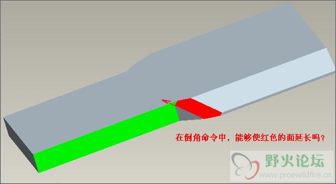

因为尺寸的关系,倒角后的面不够长,使用倒角命令能够使这个面延长吗?
这个倒角应该怎样画呢?

发表于 2008-2-1 10:37 | 显示全部楼层
这个不能,因为沿出去的话,绿色的顶部形状怎么过渡?

发表于 2008-2-1 10:40 | 显示全部楼层
我不是太懂你的意思
用圆角命令吧,可以圆滑过度

发表于 2008-2-1 10:57 | 显示全部楼层
楼主的意思的红色的绿色的顶部自然过渡,要达到楼主的要求,可以适当把C角设小点.

 楼主| 发表于 2008-2-1 11:22 | 显示全部楼层
倒角的尺寸是图纸上规定的,我只是想知道,如何按照尺寸要求来画,才能够与实际的情况相吻合。谢谢。

发表于 2008-2-1 11:29 | 显示全部楼层
应该是先有2D再画3D,2D图具有太多的随意性.

发表于 2008-2-1 13:10 | 显示全部楼层
原帖由 3911815 于 2008-2-1 12:15 发表
我就试过用小日本提供的2D图画3D图怎么画有些地方都跟2D的投影对不上,把3D给他们确认还是对不上.到了最后还是以3D开模.
我也画过不少小日本的图,日本提供2D,然后我画3D.确实是这样的,因为2D实在是太随意了,如果是方方正正的产品还能表达无误,如果是带自由曲面的,2D是没办法表达清楚,以及楼主这种有过渡的零件也是,一定要画出3D才知道过渡的实际连接结果.

发表于 2008-2-4 09:15 | 显示全部楼层
可以先在倒圆角时生成曲面,然后在利用做其它的曲面一起合并,试试看吧!
