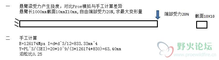

验证静力学悬臂受力位移分析
只学了,半桶水

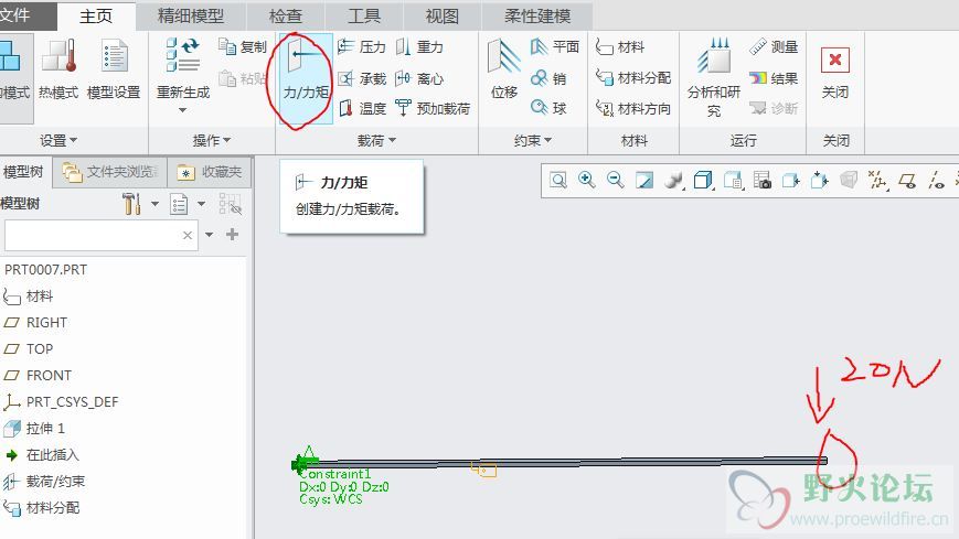

 楼主| 发表于 2019-8-18 17:38 | 显示全部楼层

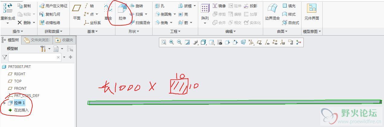

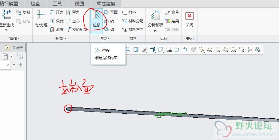

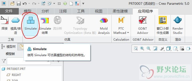

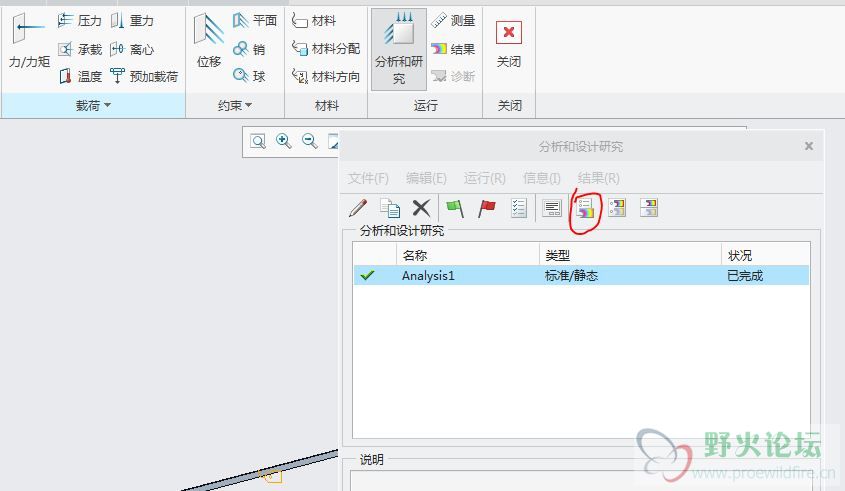

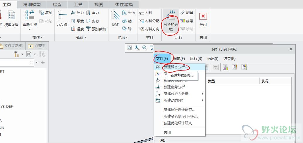

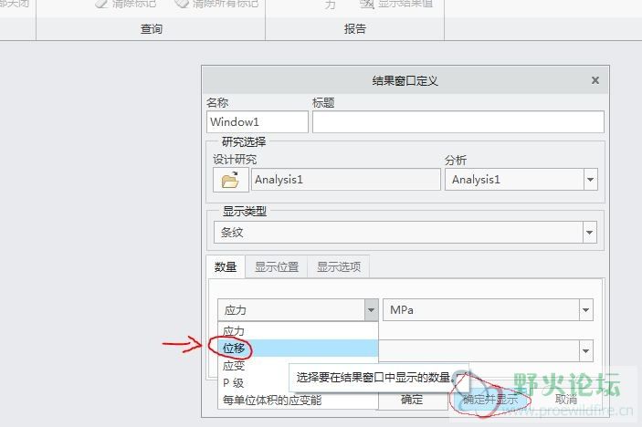

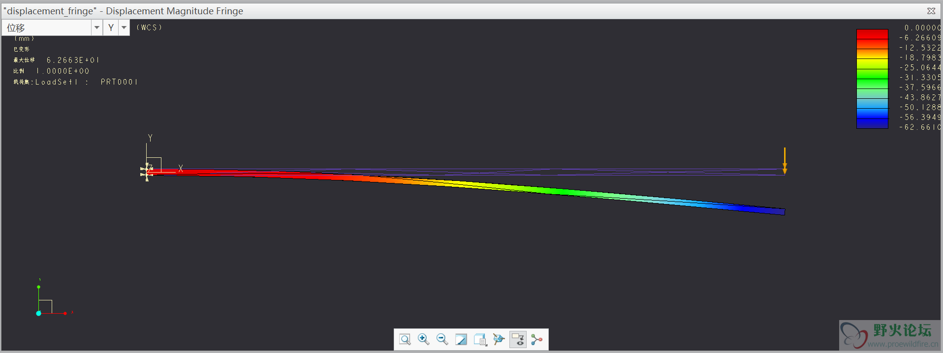

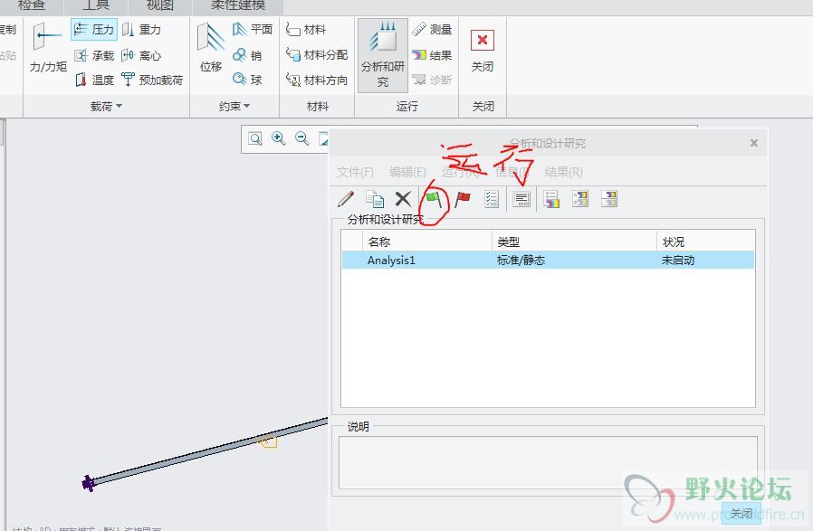

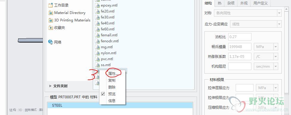

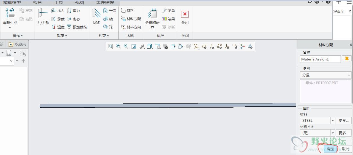

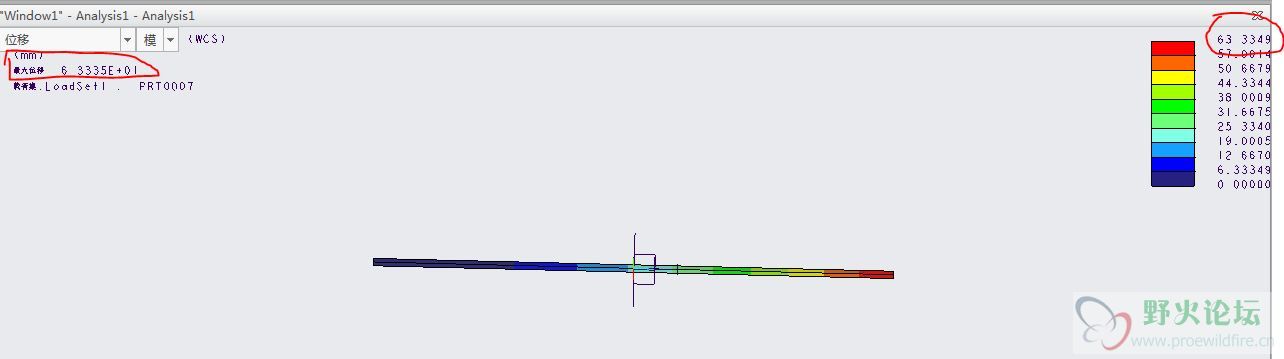

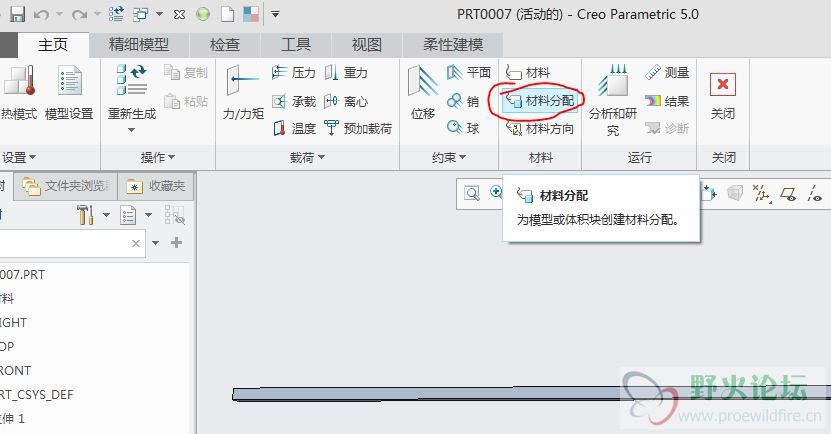

具体步骤
1.首先拉伸长方体如下
2.进入simulate模块

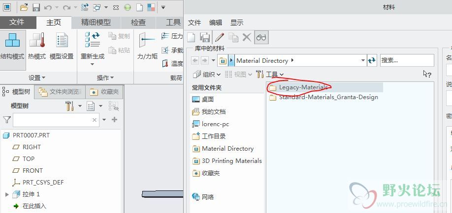

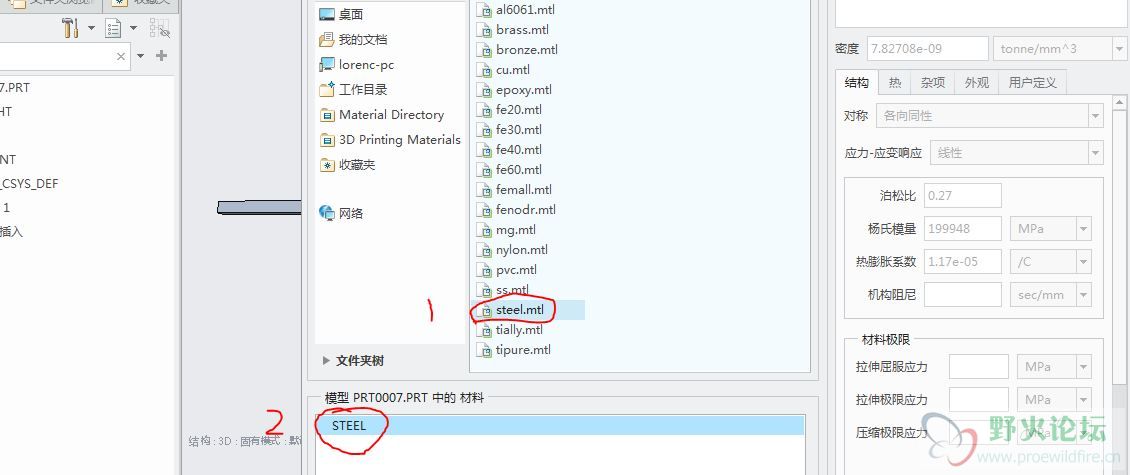

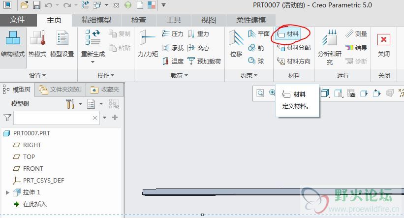

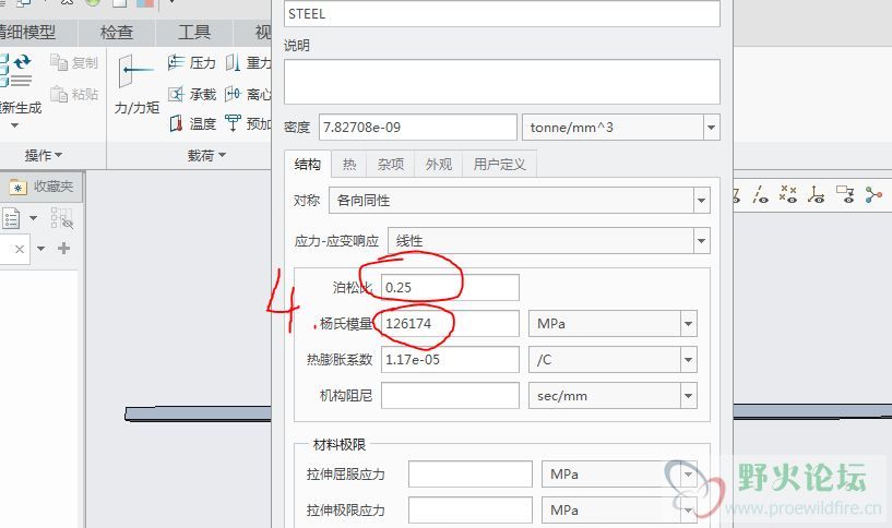

3.定义材料参数
点击中键确定。
4.分配材料给模型

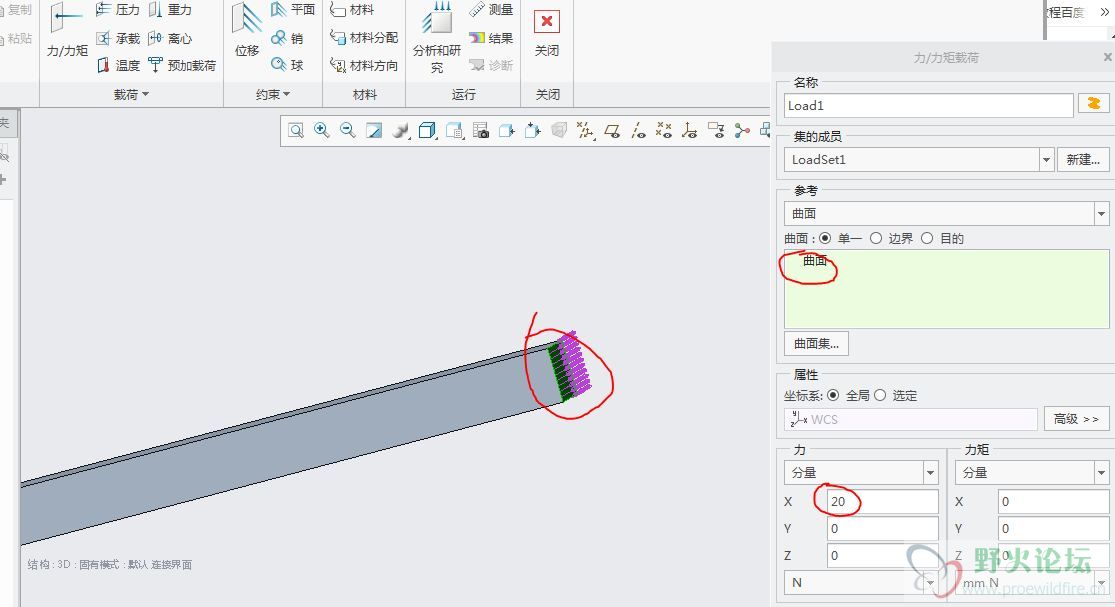

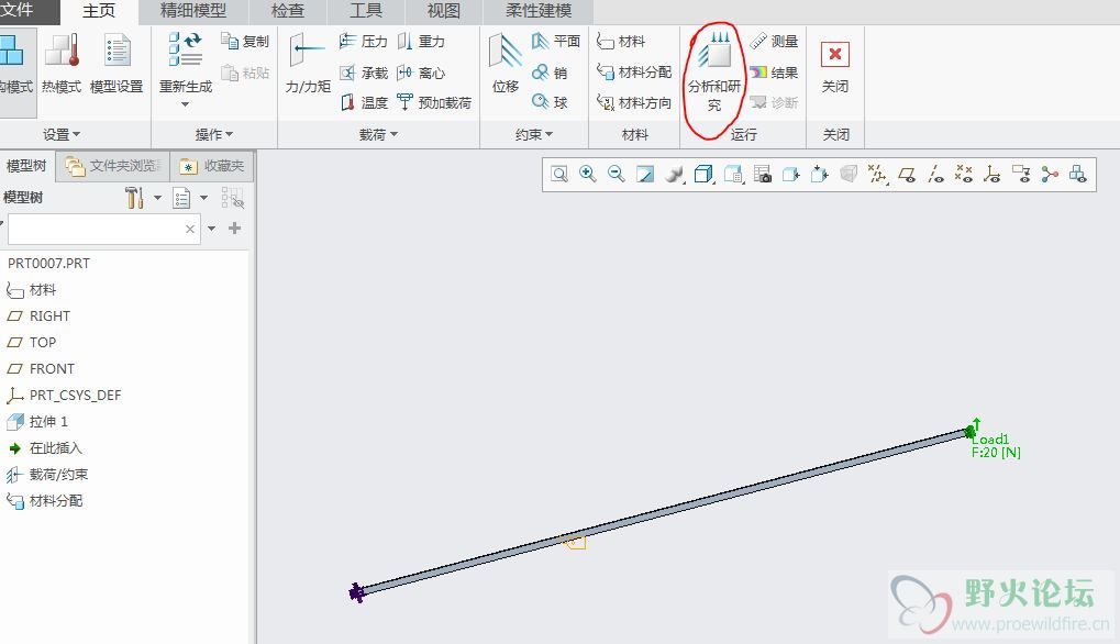

5.定义位移约束
6.建立分析
7.查看结果

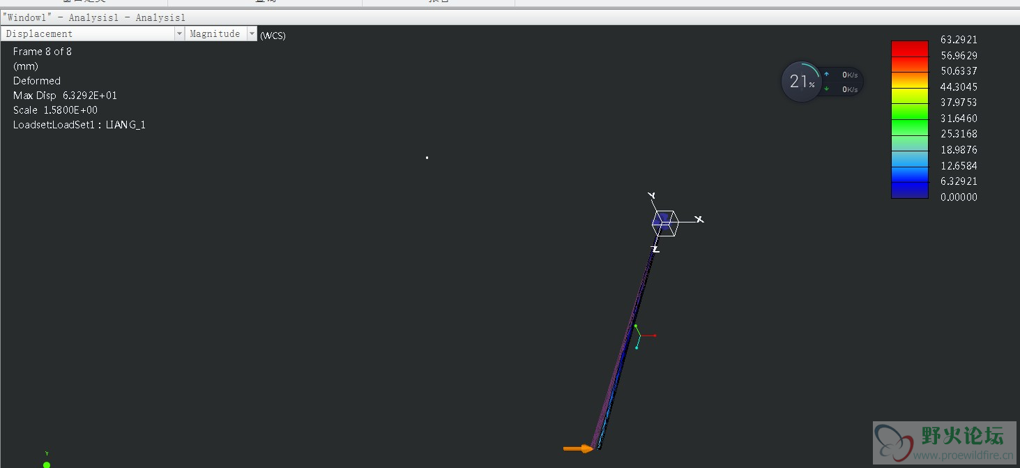

模拟结果接近63.40,分析成功
只学了,半桶水

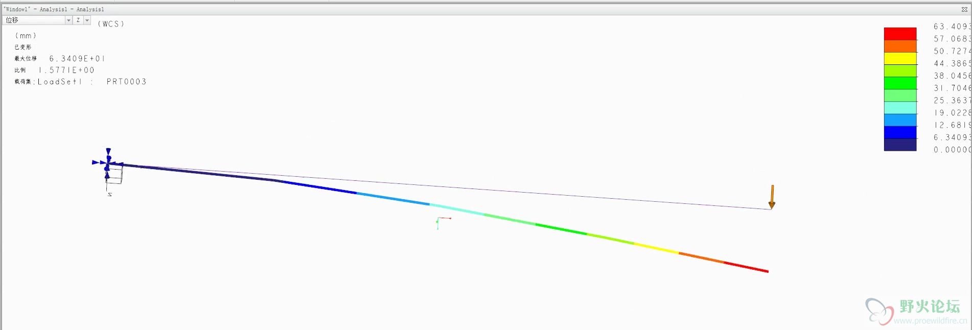

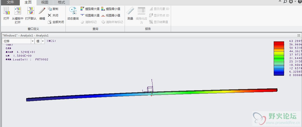

发表于 2019-8-26 21:59 | 显示全部楼层
好烦,为什么我试了几次,检查了几次,各种操作设置都一样,还是和楼上的不一样的分析结果,逼死强迫症啊!!!!

 楼主| 发表于 2019-8-27 14:48 | 显示全部楼层
kakaxiio 发表于 2019-8-26 21:59
好烦,为什么我试了几次,检查了几次,各种操作设置都一样,还是和楼上的不一样的分析结果,逼死强迫症啊! ...
你没做晶格划分,晶格划分越细结果计算越准,AUTOGEM
只学了,半桶水

发表于 2019-9-2 14:47 | 显示全部楼层
F:\lcv\2019.1\110
可能是单位有问题,我没有做晶格划分,计算出来的结果也很吻合!
大家好才是真的好!
340
374
发表于 2019-9-2 14:53 | 显示全部楼层
可能是单位有问题,我这里验证结果是吻合的。
大家好才是真的好!
