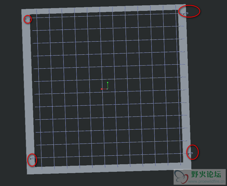

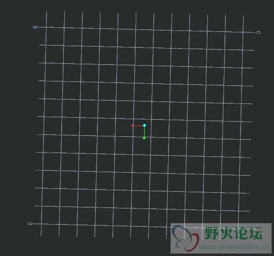

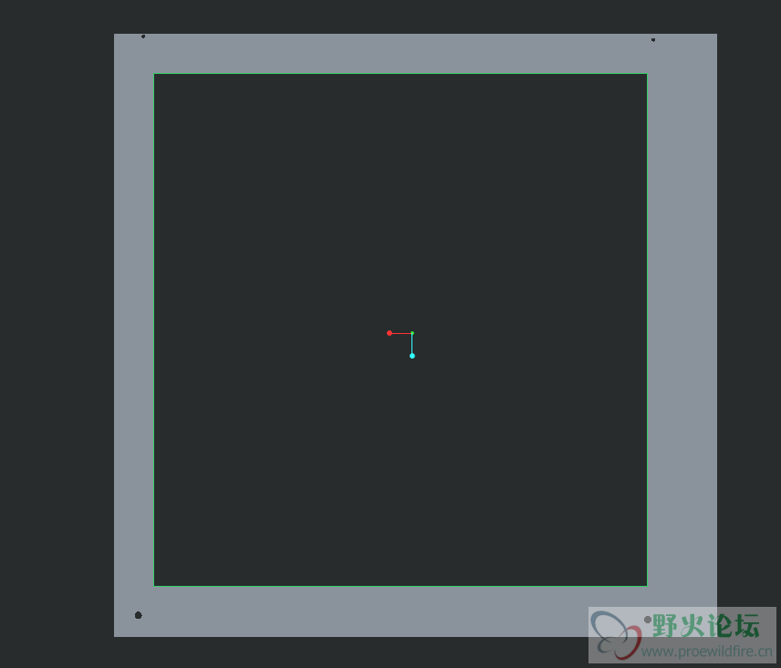

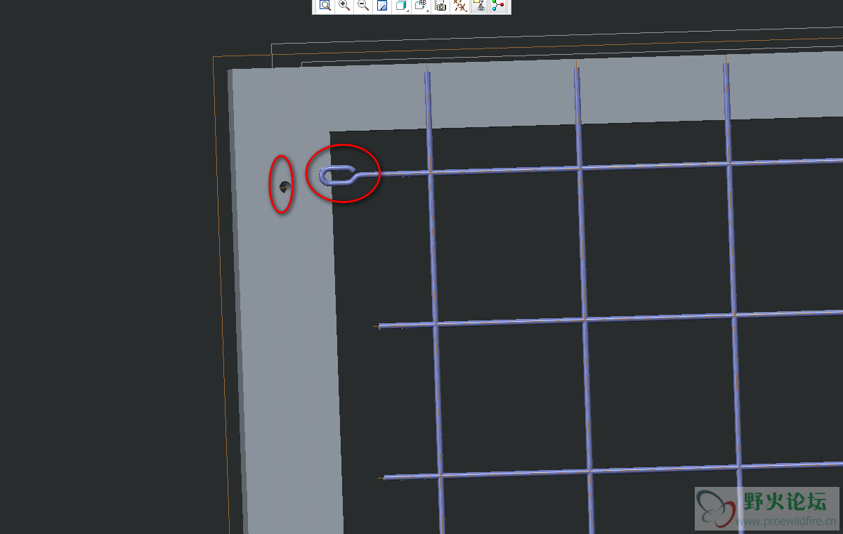

求助各位大佬,这种零件该怎么装配?
由于这个网罩都是由柱子构成的,所以当选择它和侧边装配时关系只有相切这种关系,没法固定;
而网罩上用于定位的孔不是圆形的孔无法跟侧边进行准确定位
零件见附件
网罩的孔和板子的孔无法准确定位
网罩的孔和板子的孔无法准确定位
网罩的孔和后面板子的孔无法准确定位
网罩的孔和后面板子的孔无法准确定位

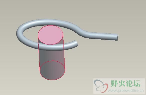

在网罩零件里拉伸柱位曲面,用那个曲面约束,之后隐藏到图层,或者自己通过草绘点新建轴来装配,方法都是做辅助基准

这种情况可以建草绘基准点或直接建轴,也可以用中心面对齐

在零件里新建个轴心线不就行了么

两个零件分别建轴?或基准吗,能说的具体点吗,谢谢了!

是的,自己任意定义两个位置,分别建立基准轴,装配时轴对齐就OK了
