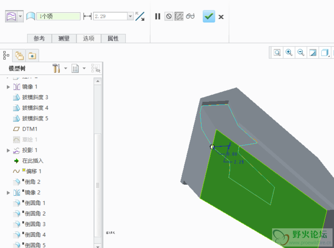

如何将蓝线区域内统一切除材料2mm

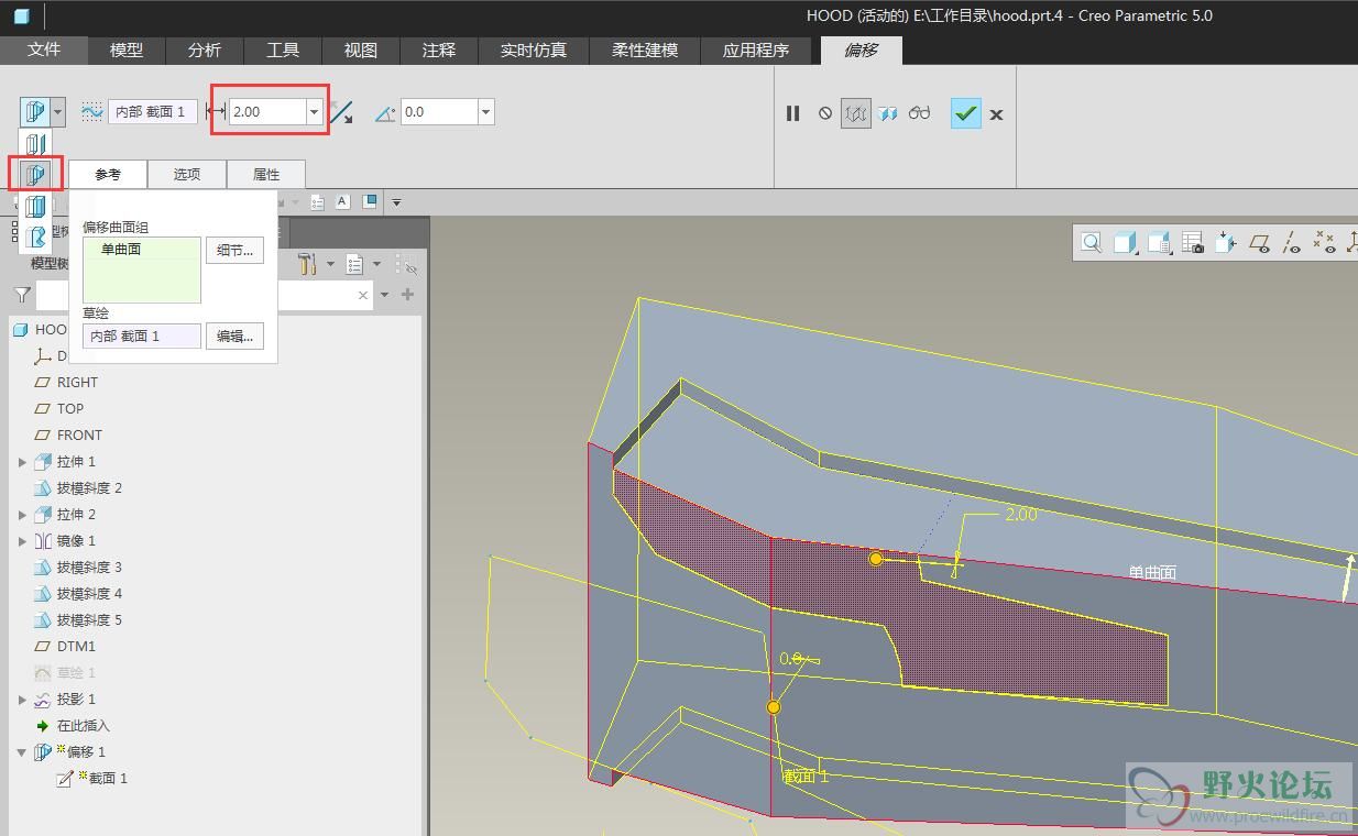

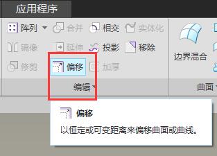

发表于 2019-8-18 10:31 | 显示全部楼层
用偏移命令
 楼主| 发表于 2019-8-18 13:20 | 显示全部楼层
我的creo是2.0,偏移的命令和您的不一样,是不是得用5.0的才可以啊

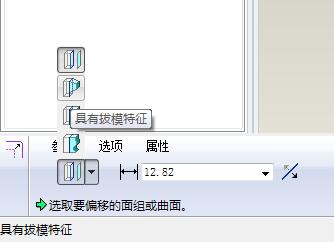

发表于 2019-8-18 13:22 | 显示全部楼层
一样的,点开来选择具有拔模特征的,下面截图是proe4.0里的

 楼主| 发表于 2019-8-18 13:29 | 显示全部楼层
我的界面和您的真不一样,您看,另外,您能上传一下您操作后的零件么

发表于 2019-8-18 15:24 | 显示全部楼层
命令是一样的,出现这个界面是因为你先选择了一条曲线,再点击了"偏移"命令,软件就识别为你要偏移曲线,选择不同界面不同,你应该先选择曲面,再点命令
