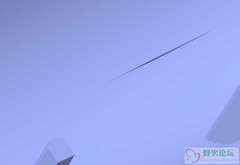

请各位大神指点一下,附件的破面如何修补,及修补的过程分享一下,不胜感激!(只能上传图片,传不了STP)

发表于 2019-8-18 08:07 | 显示全部楼层
把破面分离出来,剪出一个四边面开口,用边界补

发表于 2019-8-18 09:02 | 显示全部楼层
重画相应的面,你这应该是对曲线使用了复制粘贴逼近操作,或者镜像了样条曲线导致的不重合。一定要保证两个相接的面相接处是用同一根线画出来的。

 楼主| 发表于 2019-8-18 12:38 | 显示全部楼层
bigwf 发表于 2019-8-18 09:02
重画相应的面,你这应该是对曲线使用了复制粘贴逼近操作,或者镜像了样条曲线导致的不重合。一定要保证两个 ...
这个是3D转为STP后产生的破面

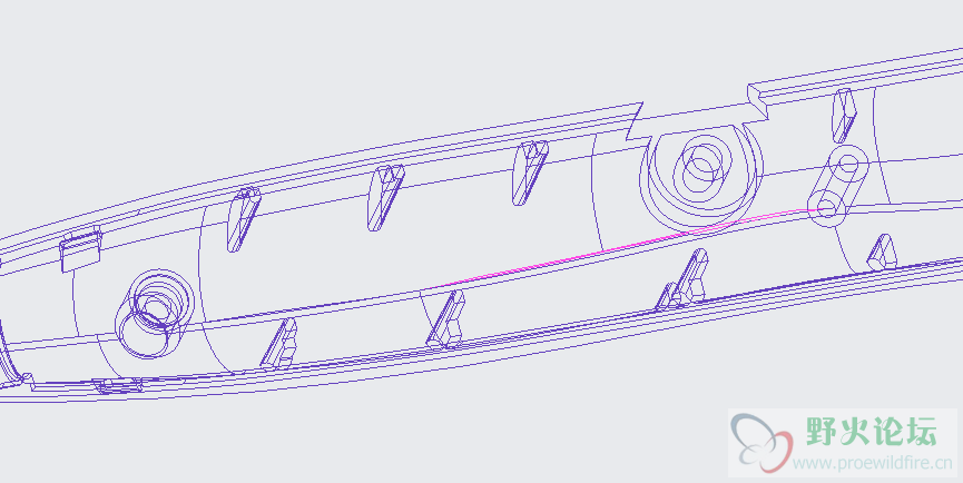

 楼主| 发表于 2019-8-18 12:41 | 显示全部楼层
这个破面线很长,已经连接到螺丝套筒了,如果切的话涉及很多个曲面。

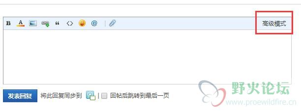

还有,请问我怎么上传不了附件?

发表于 2019-8-18 13:18 | 显示全部楼层
也可以拉伸方块,和整个产品合并,这样就可以实体化了,做成实体后在补面修平整,方法很多

还有,请问我怎么上传不了附件?
选择"高级 模式"

 楼主| 发表于 2019-8-18 15:33 | 显示全部楼层
谢谢,我试一下。

选择"高级 模式"
谢谢
