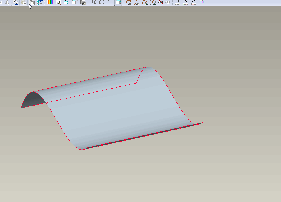

先口述一下:复杂的异型曲面,需要平移。

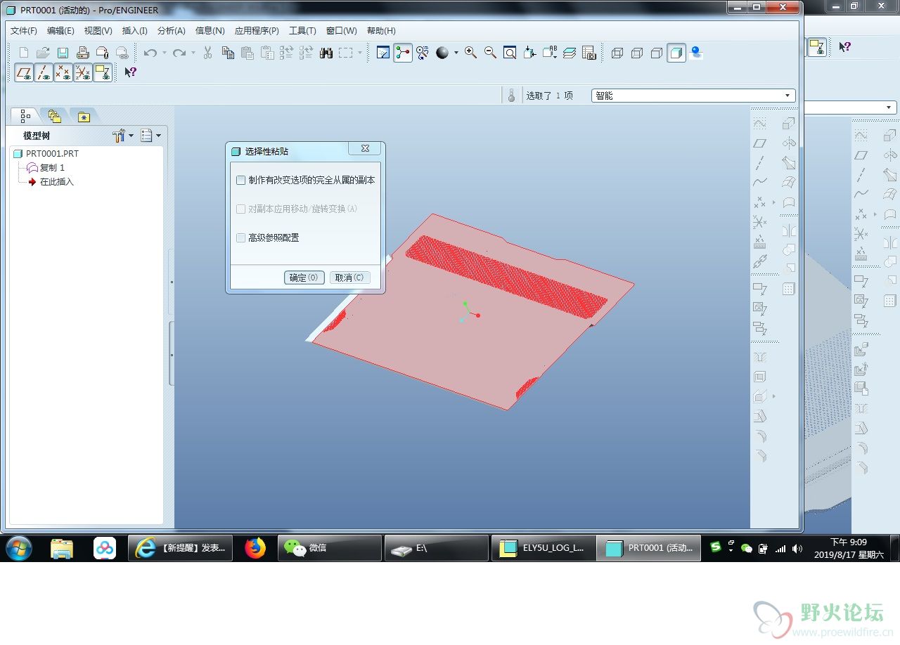

复制后那个选择性粘贴功能虽然能用,但是中间的那个“对副本应用移动/旋转变换”却是灰色的,根本就没法点。
以后电脑坏了画个立方体复制一个面试试发现能用。
然后就来了,这种复杂曲面要朝一个方向移动,应该如何实现呢?

PRT 曲面体积太大压缩后还有2m多传不上来就传个图片示意一下,这个曲面根本没办法平移。
你们谁有好主意如何平移一个复杂曲面不?

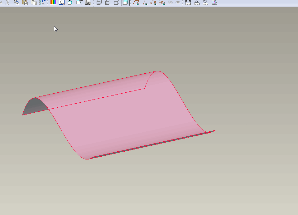

出现这个对话框应该是选择的不对,把面先点红再选择,或者用过滤器选面组,只有选面组才是移动面,否则是移动特征
选择的面组
选择的面组
选择的是特征
选择的是特征
