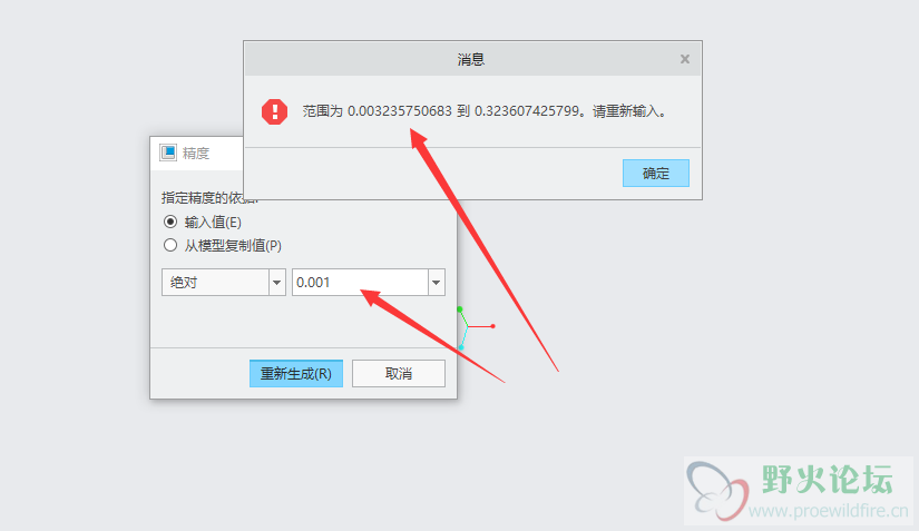

我配置文件设置的绝对精度是0.00001 。“default_abs_accuracy 0.00001”。新建零件是一般用默认的相对精度模板,有时候需要改成绝对精度,就想把绝对精度改成0.001,但是会出现输入范围是0.007-0.7,我是设置的不是最小0.00001吗,为什么输入的时候范围就小了
改成绝对,输入数值时弹出来的
改成绝对,输入数值时弹出来的
了呢?

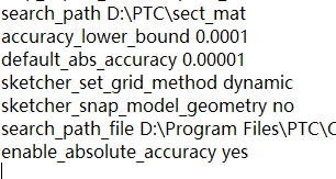

我的设置文件
我的设置文件

这个帖子看过,不能解决问题,它比较详细的讲解了什么是相对精度,什么是绝对精度。我出现不是这个问题。
