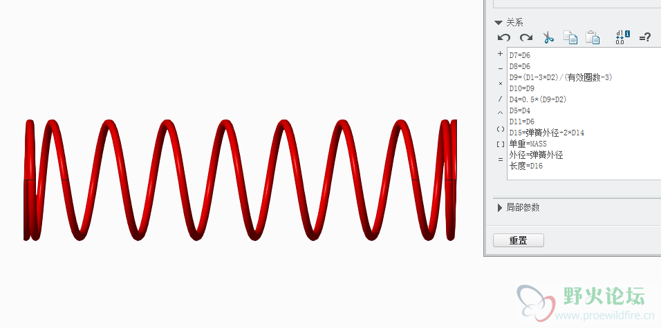

[分享] 参数化磨平压簧的创建

你那个没有我的准哦 我的规定多少圈就是多少圈,绕性装配时,压缩弹簧 圈数不会变

如果总圈数不是整数圈,带有一定尾数时,两个端点也对齐吗?

不是整数圈当然不对齐啊,圈数你参数里规定几点几圈就是几点几圈 我之前的回复图上说的是整数圈的情况
