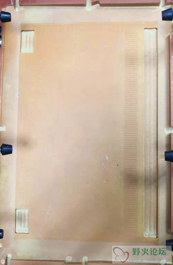

楼主想从事治具夹具设计的干活,准备练点基本功,碰上一个极大的拦路虎搞了好几天没搞定。
如下图示,楼主想做一个定位治工具,要求母模面仿形。
做一个治具用于定位和测量,治工具款式有点类似于下图示,曲面仿形的。
这个曲面是异形面,通过复制这个面通过面来造型面临着内卷的R角不好处理。
直接从一个矩形实体上切除一块出来那么空出的位置都不知道如何删除。
有会搞的指点一下思路好不,不胜感谢啊!
67
发表于 2019-8-16 21:47 | 显示全部楼层
用曲面延伸看行不行,我也来学习的

发表于 2019-8-17 08:01 | 显示全部楼层
复制的时候可以移除孔的,把外表面复制下来实体化求差,异形的圆角处就拉伸方块做避空
处处留心皆学问.
243
287
发表于 2019-8-17 08:05 | 显示全部楼层
大面做贴合   凸起的地方拉伸避空  圆角做直角避空
232
304
发表于 2019-8-17 09:34 | 显示全部楼层
你这个做治具直接外形定位,大面贴合,内部异形孔处直接避空就好了

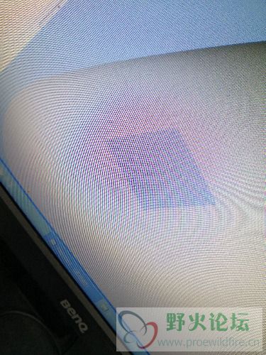

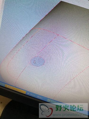

我把大面复制出来,现在有四个不同的小切割年补不上来了,下图示,这个切口处有两个曲面共面
318
376
 楼主| 发表于 2019-8-17 10:10 | 显示全部楼层
如图
2822
281
3994
宣传大使勋章希望之星勋章热心助人勋章优秀会员勋章嘉宾勋章
发表于 2019-8-17 10:16 | 显示全部楼层
切个方形的孔,用边界曲面补

 楼主| 发表于 2019-8-17 20:40 | 显示全部楼层
kusoray 发表于 2019-8-17 10:16
切个方形的孔,用边界曲面补
这个方形孔被两个面均分,好象要用的上变截面扫描才能补上这个切口
