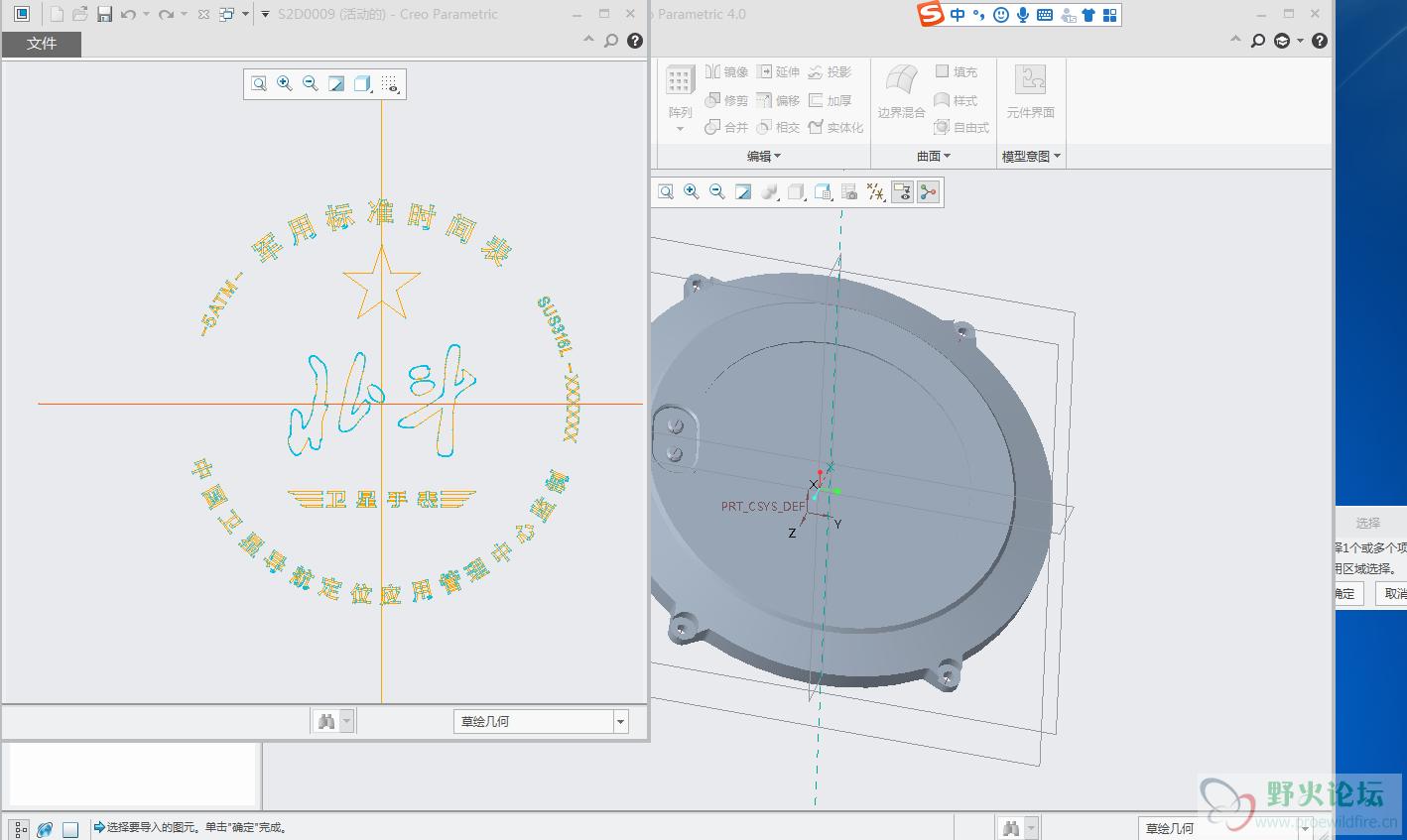

[求助] CREO零件拉伸草绘环境下导入CAD曲线,每次导入软件就死机是怎么回事
发表于 2019-8-16 17:36 | 显示全部楼层 |阅读模式
1565948417(1).png 我想把外面的曲线导入进去,每次软件就不响应了,请问各位大佬什么原因?

发表于 2019-8-16 17:52 | 显示全部楼层
可能是累死的。
试试把那些神圣的玩艺分成几次导入。

发表于 2019-8-16 20:10 | 显示全部楼层
一次导入的点太多,你电脑配置不够,自然就卡死了。你可以在CAD里面修改一下再导入

发表于 2019-8-17 10:58 | 显示全部楼层
建议你先新建一个草绘,然后倒入草绘里面,按一比一保存,然后再模型里面草绘中用,调色板调用!

发表于 2019-8-17 14:39 | 显示全部楼层
CAD里面 外面画个大圆, 复制几份,每一份里保留一部分文字,外面的大圆要保留,导入后 整体移动位置时把大圆的圆心拖到坐标点,大圆再右键构建,分几次导入就好了

发表于 2019-8-17 14:55 | 显示全部楼层
建议不要直接改入草绘,导入成prt档,在prt里面做面(复杂的话分几部做),然后和你想要切的图档装配在一起,拷面实体化切除。这样做的好处是最终图档不会变得很大。
