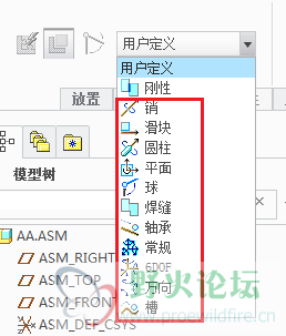

[求助] 动态装配怎么装配,例如开门,让他开90度间,让滑块在规定的区域内可以活动

发表于 2019-8-16 20:14 | 显示全部楼层
利用装配中的销固定约束啊
69
发表于 2019-8-22 16:13 | 显示全部楼层
门用销链接,销链接里面有起始位置和活动范围约束
69
发表于 2019-8-22 16:18 | 显示全部楼层
滑块就用滑块链接,给你个教程链接学习!复制这段内容后打开百度网盘手机App,操作更方便哦链接:https://pan.baidu.com/s/12MUV7_8LDKE3dXoKOIJ2gw提取码:83zt
