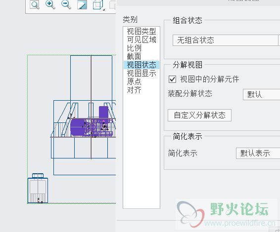

creo5装配图视图状态为分解状态,设置哪个参数可以一劳永逸每次做装配件工程图时显示都是装配好的,谢谢

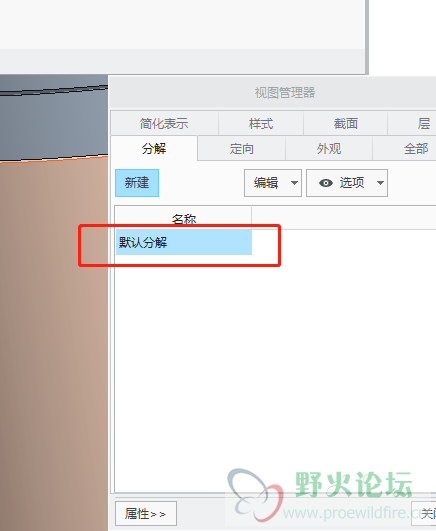

发表于 2019-8-16 17:04 | 显示全部楼层
视图管理器-默认分解 保存
不要在分解状态保存

 楼主| 发表于 2019-8-17 08:42 | 显示全部楼层

 楼主| 发表于 2019-8-17 08:43 | 显示全部楼层
装配模型空间是组装好的

发表于 2019-9-10 16:34 | 显示全部楼层
新建一个分解状态并保存,在工程图中选取这个保存的分解视图
