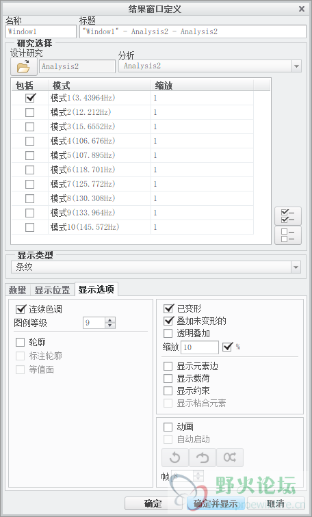

使用creo simulink模块可以很方便的找到复杂结构的固有频率,避免共振。
文中例子仅供学习软件的基本操作和概念,在实际应用中不可取。
该例是典型的隔振装置,上面一般放内燃机,底部的支架和弹簧用于减震,那么支架-弹簧结构的固有频率必须避开发动机的工作频率,避免共振。
首先分别对支架和底座进行独立建模,然后在组件模式下装配,添加理想化弹簧,质量点等。有疑问欢迎交流,第一次发原创帖,求鼓励。

都是位移截图?
55
 楼主| 发表于 2019-8-16 09:49 | 显示全部楼层
模态就是看振型,位移不可信,知道一个大概的变形趋势就行。

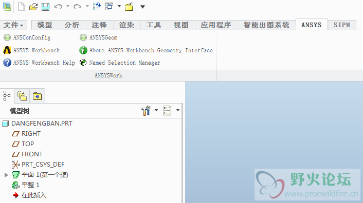

与ansys相比确实很方便吗?
因为没有用过,用proe转化成中间格式在workbench下操作相比效率怎么样呢?

但是我想知道的是creo自带的这个simulate是否有接近workbench的水平。
因为一般用workbench时还是要先把creo模型转成中间格式,然后大组件的话要设置各种接触
太浪费时间了。
而simulate好像不用每个零件都设置接触,好像啊,不太敢肯定。
然后直接设置约束和载荷了
要是解析能力真有workbench水平也就足够好了。
