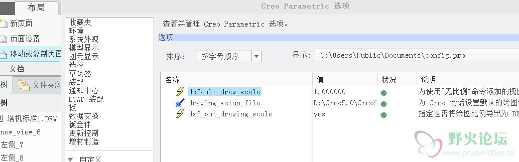

creo5.0工程图转DXF格式后在CAD里打开不是原比例,要乘以25.4,咋设置,越详细越好,谢谢大侠

发表于 2019-8-15 18:14 | 显示全部楼层
制作工程图转CAD上操作,转换出来打开都是25.4倍差距
http://www.proewildfire.cn/thread-147730-1-1.html
(出处: 野火论坛)

 楼主| 发表于 2019-8-16 09:38 | 显示全部楼层
没有这项,
没有这项,
在工程图,和模型空间选项都没有,不能设置

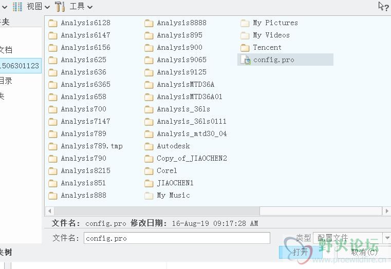

 楼主| 发表于 2019-8-16 09:43 | 显示全部楼层
无论工程图还是模型空间都调不出DTL文件

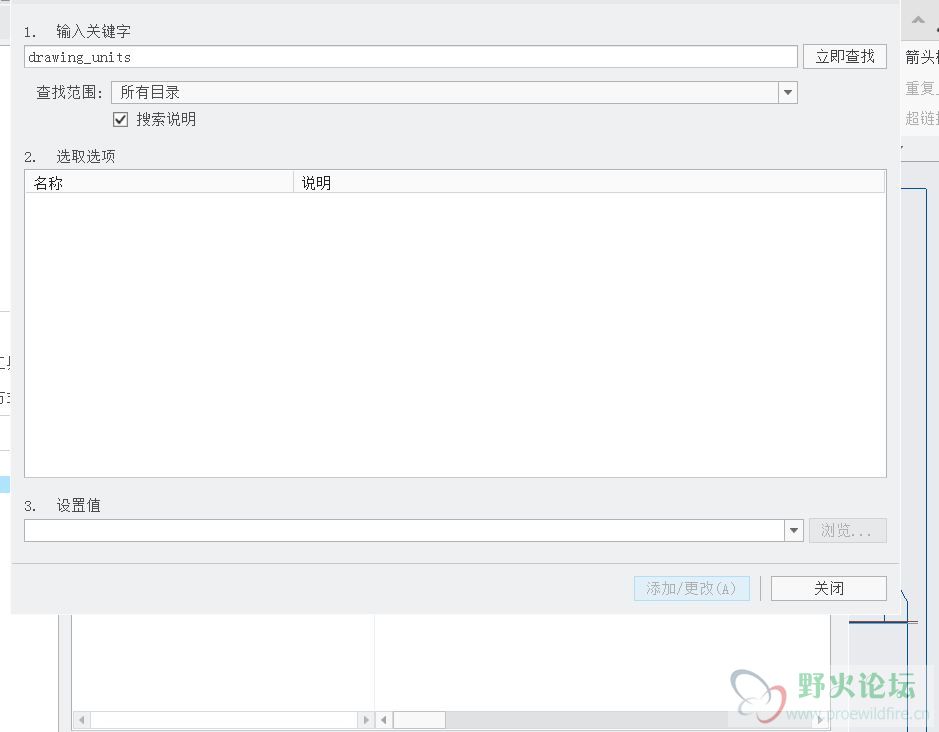

 楼主| 发表于 2019-8-16 10:11 | 显示全部楼层
添加drawing_units mm 不认

 楼主| 发表于 2019-8-16 14:21 | 显示全部楼层
已经解决了,但又有新问题,请教下装配件工程图新建时视图状态为分解的,哪里设置不让分解,谢谢
