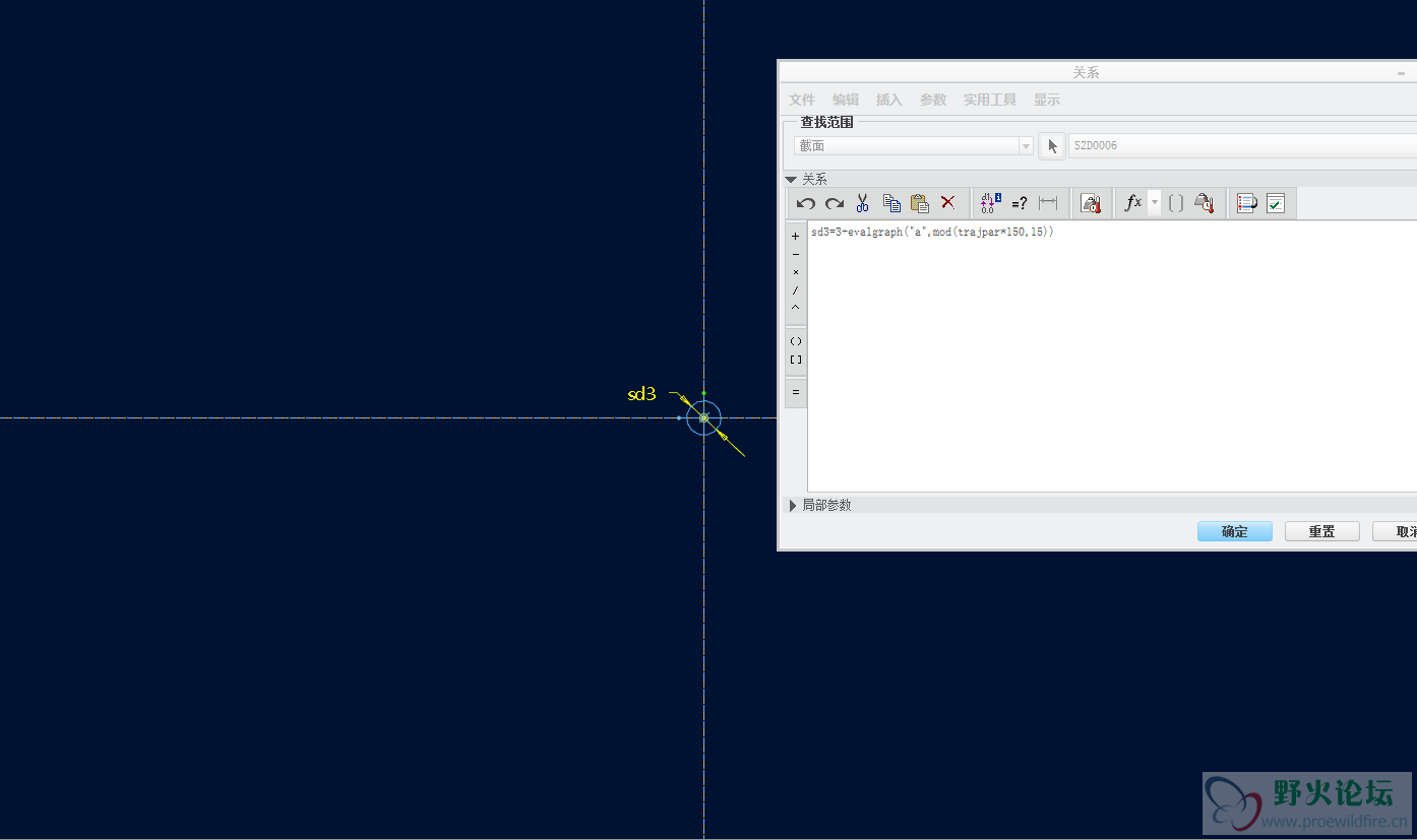

发现一个循环就可以,我想要的是15个循环
基准图形扫描.prt.zip
40.39 KB, 下载次数: 14
CREO2.0文件
344
434

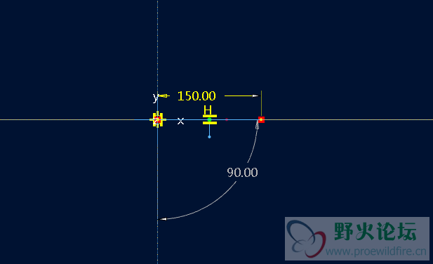

 楼主| 发表于 2019-8-15 14:36 | 显示全部楼层
如果改关系式的150为15可以成功,但是不能像有多个循环
372
487

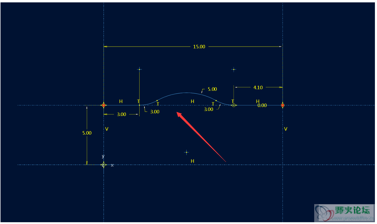

发表于 2019-8-15 16:23 | 显示全部楼层
图形必须是单一段
310
401
发表于 2019-8-15 16:37 | 显示全部楼层
我试过这个函数,有一些奇怪的特性。
看这个页面http://www.proewildfire.cn/thread-164310-2-1.html    18楼
我发现当这个函数图形为一段曲线时,可以改成任意次数。当函数图形是多段曲线时,需要特定倍数才可以生成曲面。

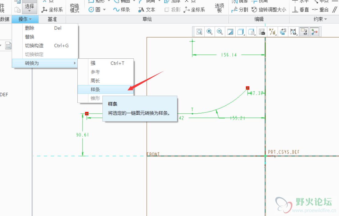

发表于 2019-8-15 16:41 | 显示全部楼层
MOD函数控制图形必须两端高度一样,整个图形要1根线,也就是把你那个转换为样条线

 楼主| 发表于 2019-8-15 20:17 | 显示全部楼层
xiajinkai 发表于 2019-8-15 16:23
图形必须是单一段
怎样转换成单一段呢   先绘制出多段线,再转换成样条曲线吗,怎样转啊
107
187
发表于 2019-8-15 23:26 | 显示全部楼层
对啊就是你说的这样转啊,你都学了图形控制函数,怎么这草绘基础功能都不知道啊
选中所绘制的草绘,然后转换为样条就行了,记得原来的草绘图形就别删了这是控制尺寸的。
344
434
 楼主| 发表于 2019-8-16 08:12 | 显示全部楼层
我只记得用鼠标右键,有转换成样条曲线的功能,现在CREO2.0没找到了
